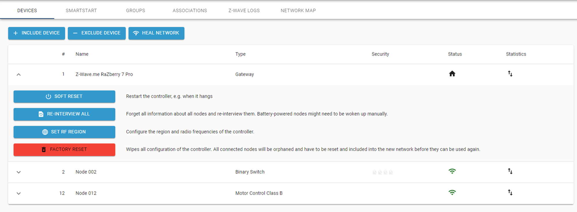

    ich habe zwei Shelly Wave Shutter (EU) angelernt,
    Sie werden als „Binary Switch“ und „Motor Control Class B“ bezeichnet, typisiert.
    Ersteres könnte daran liegen, dass die Firmware des Regals noch auf Werkseinstellung war. Sie haben die gleiche Firmware-Version, werden aber trotzdem unterschiedlich aufgeführt.
    Möglicherweise habe ich noch Shutters mit einer älteren Firmware-Version, so dass ich in der Lage sein könnte, zu reproduzieren, ist
    Sie haben die gleiche Funktion im Objektbaum.
    Habe es auch in einem Ticket erwähnt: Shelly Wave PM mini und Shelly wave Shutter werden nicht erkannt · Issue #1073 · AlCalzone/ioBroker.zwave2

      @packelend ganz blöde Frage, hast du unter den Objekten etwas, um den Wave Shutter anzusteuern? Er zeigt das gerät zwar zwar als Node 2 an, aber nichts davon erscheint mir zum hoch oder runterfahren zu sein... Im Shelly adapter ist der bei mir nicht zu sehen. Hast du nen Tip? LG Thomas

        @borsti_hl
        ja unter multilevel switch
        schaue mal in meinen Beiträgen zu jarvis da sind ne Menge Bilder drin
