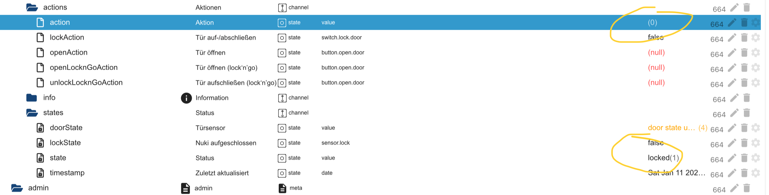

    Nutze ich zur Steuerung des Smartlocks die ACTION-Datenpunkte des Adapters, wird der jeweilge Zustand des Smartlocks korrekt ausgeführt und im Datenpunkt state angezeigt. Wird jedoch das Smartlock extern (etwa über die NUKI-App) gesteuert, so aktualisiert sich der state nicht.
    Starte ich den Adapter neu, so wird dar Zustand anschließend korrekt angezeigt.

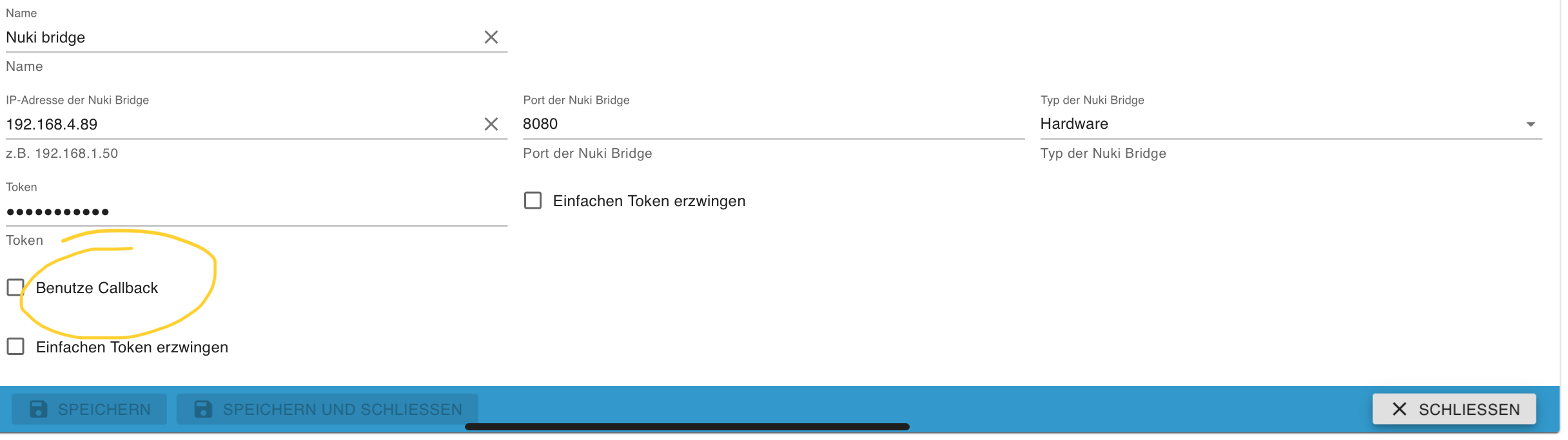

    Als Abhilfe habe ich in den Adaptereinstellungen es mit der Aktivierung der callback Option versucht. Hiermit verschlimmerte sich das Ganze bloß: Jetzt aktualisierte sich state überhaupt nicht mehr. Wiederum wurden Änderungen nur nach einem Neustart des Adapters angezeigt.

          Lösche den Token nach der von mir verlinkten Anleitung und setze sowohl die Option "Benutze Callback" und "Einfachen Token erzwingen" in der Instanz.

              Der entscheidende Hinweis war wohl, dass man die (gleich zweifach vorhandene) Option Einfachen Token erzwingen unter der (ebenfalls zu aktivierenden) Option Benutze Callback - selektieren muss. Erst hierdurch erscheint die Eingabemöglichkeit für die Aktualisierungszeit, die standardmäßig auf ewig langen 10 Minuten eingestellt ist.
              Ein (ggf. neuer) Token muss nicht von der Bridge erneut angefordert werden; der aus dem nuki-extended Adapter entnommene Token kann problemlos verwendet werden. Wozu die Option Einfachen Token erzwingen auch oben neben der Token-Eingabe vorhanden ist, erschließt sich mir nicht.
