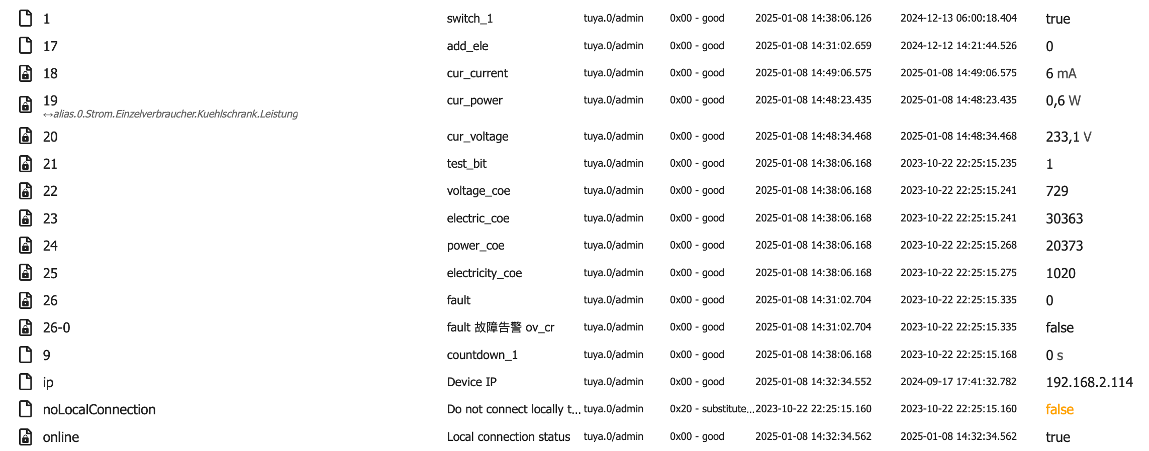

    ich setze den Tuya-Adapter ein und konnte auch problemlos alle Geräte einbinden.
    Einige schaltbare Steckdosen unterstützen auch eine Messung der elektrischen Leistung (W) und Energie (Wh).
    In der SmartLife App bekomme ich auch beide Werte angezeigt, im Tuya-Objektbaum im IOBroker wird aber nur die Leistung angezeigt.
    Mache ich hier etwas falsch oder ist die Arbeit nicht verfügbar?

      @frank-17 sagte in Tuya Adapter - keine Anzeige der Arbeit:
      sicher, dass das due Steckdosen messen
      Wahrscheinlich wird due Arbeit in der cloud aus der Leistung über die Zeit integriert.
      Das müsstest du jetzt auch machen

        @homoran Vielen Dank für das schnelle Feedback.
        Nein, sicher bin ich mir da natürlich nicht. Aber bei einer Berechnung in der Cloud wäre das potentiell sehr ungenau, die Leistung kann sich schnell ändern - und dann wäre die Berechnung des Integrals in der Cloud oft ziemlich daneben.
        Viele Grüße, Frank
        PS: Ich habe auch gerade gesehen, dass es unter dem Topic "Tuya Datenpunkt Total KWh" eine gleiche Frage gibt, ich habe nicht richtig im Forum gesucht - sorry dafür.
