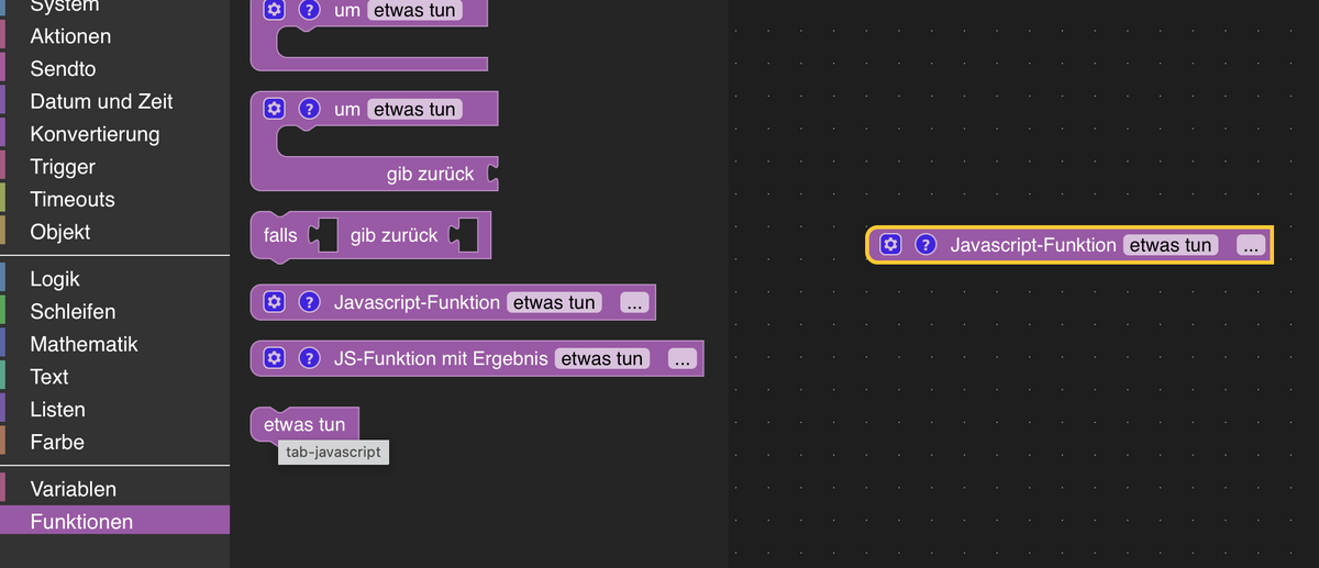

              Im Blockly gibts einen Block in dem du Javascript angeben kannst. Benutze diesen, füge dort:
                  sendTo('telegram', {
                      user: user,
                      deleteMessage: {
                          options: {
                              chat_id: getState('telegram.0.communicate.requestChatId').val,
                              message_id: getState('telegram.0.communicate.requestMessageId').val
              User muß angepasst werden z.B. user:'ticaki', bei mehreren user: ['ticaki', 'sonstWer'],. Oder aber die ganze Zeile weglassen, würde das weglassen erstmal versuchen.
              Geht aber nur für die letzte gesendete Nachricht, für die Vorletzte zu widerrufen mußt man eine recht großen Aufwand betreiben der IMHO Blockly sprengt.
