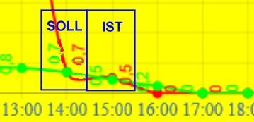

    ich habe ein JSON mit meinen Werten erzeugt.
    Im Prinzip klappt auch alles, nur die Beschriftung der Datenpunkte stört mich.
    "datalabel_align" ist "line" und
    "barIsStacked" ist false => keine gestackte Linien, beide Linien beginnen bei 0.
    Bei der Beschriftung der Datenpunkte gibt es ein Problem.
    Wenn von beiden Linen der Wert gleich ist, liegen die Punkte aufeinander (soweit OK).
    Jetzt habe ich bei einer Linie den "datalabel_align" auf "left", bei der anderen Linie auf "right".
    So überlappen die Beschriftungen NICHT. Aber die Beschrifttung liegt auf der Linie.
    Setze ich "datalabel_align" auf "top", ist die Beschriftung bei beiden Linien überlappent über den Punkt.
    Jetzt habe ich schon mit "datalabel_anchor", "datalabel_align". "datalabel_offset", "datalabel_text_align" probiert, aber erhalte kein für mich brauchbares Ergebnis.
    Die Funktion von "datalabel_text_align" ist mir auch nicht ersichtlich.
    Ich bräuchte einen Mix aus "left top" sowie "right top", aber bei zwei Werten wird nur der erste umgesetzt.
    Was muss ich tun, damit ich ein Ergebnis wie in der Bildmontage bei "SOLL" erhalte?
