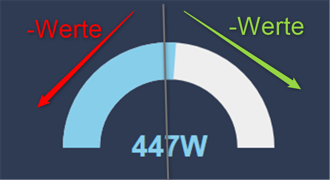

    Hallo zusammen
    Ich möchte eine Anzeige realisieren mit dem Circleknob.
    Siehe Bild
    Balken soll Quasi Mitte 0 beginnen und dann entweder in den linken Bereich Rot wachsen oder eben nach rechts in den Grünen Bereich. Ich wollte das auch schon mit dem Bar Widget machen aber auch da kann ich nicht die Mitte als Referenz (in meinem Fall 0) angeben.
    Zum Beispiel wie beim E-Auto die Verbrauchs- Rekuperationsanzeige
    Danke euch für eure Hilfe

      @hogen
      leider geht das nicht.
      das widget nutzt als basis eine bibliothek
      https://github.com/aterrien/jQuery-Knob
      dieses nutzt ein canvas element, das bemalt wird.
      leider versteht canvas keine css anweisungen und das die bibliothek schreibt einfach nur eine einfache farbe, sonst hätte man das über ein gradienten machen können.
      canvas kennt zwar gradienten, die müssen aber per programm hinzugefügt werden.

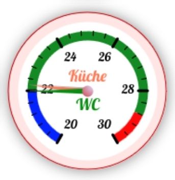

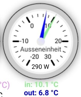

        @hogen wenn's ein snderes Gauge Widget sein darf
        rgraph gauge basic lässt die Skala frei definieren.
        Hier habe ich die 0 nicht oben, da der Berrich asymmetrisch zur 0 ist
        und dann je nach Bedarf
        die Skala einfärben
