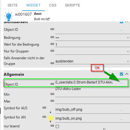

    Gleiches Projekt, aber ein bereist vorhandenes Widget - hier kann man die Objekt ID Auswählen:
    2024-11-06 18_00_10-Editor.vis und 1 weitere Seite - Persönlich – Microsoft​ Edge-ok.png
        "tpl": "tplBulbOnOffCtrl",
        "data": {
          "bindings": [],
          "oid": "0_userdata.0.Strom-Bedarf.DTU-Akku-Laden",
          "icon_off": "img/bulb_off.png",
          "g_common": true,
          "icon_on": "img/bulb_on.png",
          "visibility-oid": null,
          "visibility-cond": "==",
          "visibility-val": 1,
          "visibility-groups": null,
          "visibility-groups-action": "hide",
          "g_visibility": true,
          "name": "",
          "comment": null,
          "class": null,
          "filterkey": "Licht",
          "multi-views": null,
          "locked": null,
          "g_fixed": true,
          "g_css_font_text": true
        "style": {
          "bindings": [],
          "left": 1031,
          "top": 577,
          "color": "rgba(47,44,44,1)",
          "text-align": "center",
          "font-size": "xx-large",
          "width": "34.96875px",
          "height": "46.4765625px"
        "widgetSet": "basic",
        "_id": "i000001"

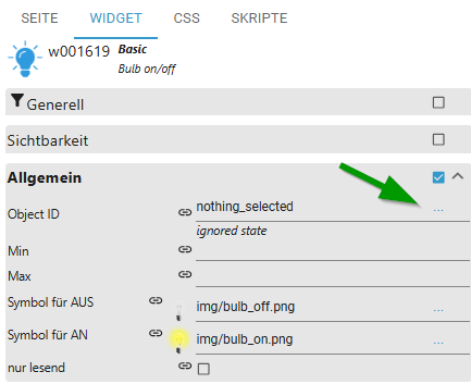

    Auch wenn ich diese Widget neu hinzufüge kann ich hier auch die Objekt ID Auswählen:
    2024-11-06 18_04_42-Editor.vis und 1 weitere Seite - Persönlich – Microsoft​ Edge-3.png
