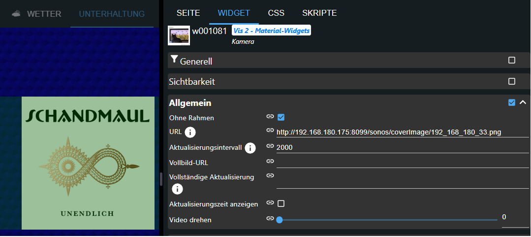

        Ich habe eine für mich praktikable Lösung gefunden, womit ich ganz gut zurecht komme. Das Widget, dass ich nutze, ist das Material-Widget Kamera.
        Als Adresse gibt man den kompletten Pfad zur Sonos-Bilddatei ein, z.B.
        http://ip:port//sonos/coverImage/dateiname.png
            "tpl": "tplMaterial2Camera",
            "data": {
              "bindings": [],
              "url": "http://192.168.xxx.xxx:xxxx//sonos/coverImage/192_168_180_33.png",
              "g_common": true,
              "url-oid": "",
              "refreshInterval": 2000,
              "showRefreshTime": true,

            Die Adresse wird im Widget eingetragen, im Prinzip so, greift man auf eine Web-Cam zu. Da der Sonos-Adapter alles innerhalb der Dateistruktur des ioB ablegt, ergibt sich die Adresse so:
            http://IP-ioB:Port/sonos/coverImage/192_168_180_33.png
            Habe das Widget mal auf einer Seite isoliert:
              "name": "Unterhaltung",
              "settings": {
                "style": {
                  "background-image": "url(http://192.168.180.175:8099/vis.0/images/hintergrund/blackblue.png)"
                "navigation": true,
                "navigationTitle": "Unterhaltung",
                "navigationOrientation": "horizontal",
                "navigationOrder": "8"
              "widgets": {
                "w001081": {
                  "data": {
                    "bindings": [],
                    "url": "http://192.168.180.175:8099/sonos/coverImage/192_168_180_33.png",
                    "g_common": true,
                    "url-oid": "",
                    "showRefreshTime": false,
                    "rotateVideo": 0,
                    "noCard": true
                  "style": {
                    "bindings": [],
                    "left": -130,
                    "top": 70,
                    "width": "100%",
                    "height": 240,
                    "position": ""
                  "widgetSet": "vis-2-widgets-material"
              "activeWidgets": []
            Hoffe das ist jetzt besser erklärt und umsetzbar.

              Was noch zu beachten ist:
              Das Bild greift auf die Datei der jeweiligen Box zu
              "http://xxx.xxx.180.xxx:8099/sonos/coverImage/yyy_yyy_yyy_1.png",
              "http://xxx.xxx.180.xxx:8099/sonos/coverImage/yyy_yyy_yyy_2.png",
              also für jede Box ein Bild. Sind Boxen gruppiert, funktioniert das nur, wenn man den Master als Linkquelle einsetzt. Da ich nur eine Gruppe aus drei Lautsprechern habe, hat das immer gepasst.
