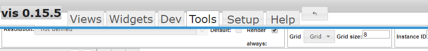

    Moin moin,
    ich habe seit ein paar Tagen Probleme im Vis Editor.
    Die Top Navigation sieht stark verschoben aus und ist so nur schwer nutzbar.
    Ich habe als css die neuen Material Designs von Uhula integriert. Dies lief jedoch auch mehrere Tage fehlerfrei.
    Hat jemand eine Idee wie ich mir das Layout im Editor zerschossen haben könnte?

      Hallo nisio, da die CSS Anweisungen unter Projekt (leider) auch für den Editor gelten, sind sie im Material Design CSS durch zb .mdui-runtime abgesichert. Ich weiss nicht, ob du weitere Änderungen am CSS vorgenommen hast, aber ich vermute, dass die Ursache eine solche CSS Anweisung ist.
      Im Notfall alle CSS entfernen und nach und nach wieder einfügen, bis die verursachende CSS Anweisung gefunden wurde.

        das hatte ich schon probiert.
        Auch komplett ohne CSS Angaben in Projekt und Global bleibt es verschoben.
        Ebenfalls getestet habe ich verschiedene Browser (chrome, ie, firefox).

          Ich habe durch Zufall in Chrome in der Concole einen Fehler im sbfspot widget gesehen.
          Daraufhin habe ich das Widget gelöscht und den vis Adapter gestartet.
          => Es läuft nun wieder alles.

            bei mir ist das Problem gerade wieder aufgetreten (bei Chrome und Firefox, jeweils neuste Version) Vis 1.1.4
            In der Chrome Console steht bei mir als Error:
            Failed to load resource: the server responded with a status of 404 (Not Found) dimmer.png:1
            weiß jemand was da schuld sein kann?
            Muss sonst sämtlich vis erweiterungen wieder deinstallieren.

              Hat hierzu schon jemand eine Lösung gefunden? Leider sieht mein VIS auch etwas verschoben aus. Kann mir jemand sagen, wie ich die ganzen CSS Pakete neu installiere, um das als Fehler auszuschließen?
