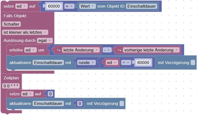

    Wie kann man aus einem Objekt die Zeiten ermitteln, in dem das Gerät ein- bzw. ausgeschaltet war (summiert). z.B. wie lange war ein Shelly1 heute ein/ausgeschaltet?
    Im Adapter Eventlist sehe ich zwar die Zeiten, aber ich will einen DP mit Tag /Monat/ Jahr.. - eine Art Zähler.
    (Blockly? Javascript?)
    geht das über den Zeitstempel (true/false)?
    Bitte um Hilfe, wie es funktionieren könnte.

      @snopy_16 sagte: wie lange war ein Shelly1 heute ein/ausgeschaltet?
        Snopy_16
        @paul53 Danke
        "ed" ist eine Variable?
        muss ich zuerst einen eigenen DP "Einschaltdauer" in 0_userdata anlegen?
        Zeitplan = einstellen für Tag, Woche, Monat..?

          @snopy_16 sagte: "ed" ist eine Variable?
          Ja.
          @snopy_16 sagte in Eventlist Zeiten der Zustände ermitteln:
          Dann werden auch weitere Variablen und Datenpunkte unter "0_userdata.0" benötigt.
