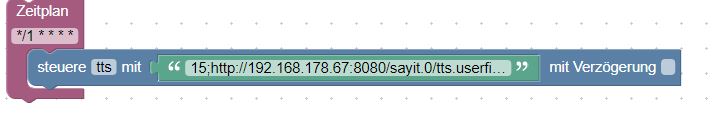

    ich möchte gerne die eine oder andere Meldung über meine Sonos absetzen.
    Zum testen hab ich mal ein Blocky gebastelt.
    Habe verschiedene Ports im Sonos Adapter ausprobiert
    Leider höre ich nichts, Aus der Sonos APP kommt der Hinweis das die Verbindung zu 192.xxx nicht möglich ist.
    Hat jemand einen Tip?

      Wieso basteln?
      Ich kenne da nur den SayIt Adapter die auf die Sonos zugreift.
      im Code siehts es dann so aus.
      //Sayit
          setState("sayit.0.tts.text", "de;40;" + 'Die Waschmaschine ist fertig');
      In Blockly gibt es dann sendto , aussprechen.
