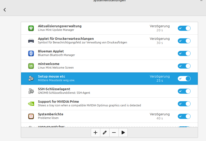

    Nachtrag:
    Man will natürlich, dass diese Einstellung permanent wird...
    Dazu habe ich bei meinem Linux Mint hier mit ("+") einen Eintrag hinzugefügt (blau markiert)
    Der sieht so aus:
    Die Kommandozeile lautet
    bash /home/martin/.autostart/xstartup.sh
    So sieht es im Verzeichnis ".autostart" aus:
    martin@martin-D2836-S1:~/.autostart$ ls
    xstartup.sh
    martin@martin-D2836-S1:~/.autostart$ cat xstartup.sh
    #!/bin/bash
    # disable middle mouse button (behind scroll wheel)
    # search mouse with xinput list -> if eight...
    # xinput get-button-map 8
    xinput set-button-map 8 1 0

      @martinp Heute getestet, funktionert - nach dem Boot ist die mittlere Maustaste unter dem Scrollrad ohne mein Zutun durch das beim Start automatisch ausgeführte Script wegkonfiguriert...
