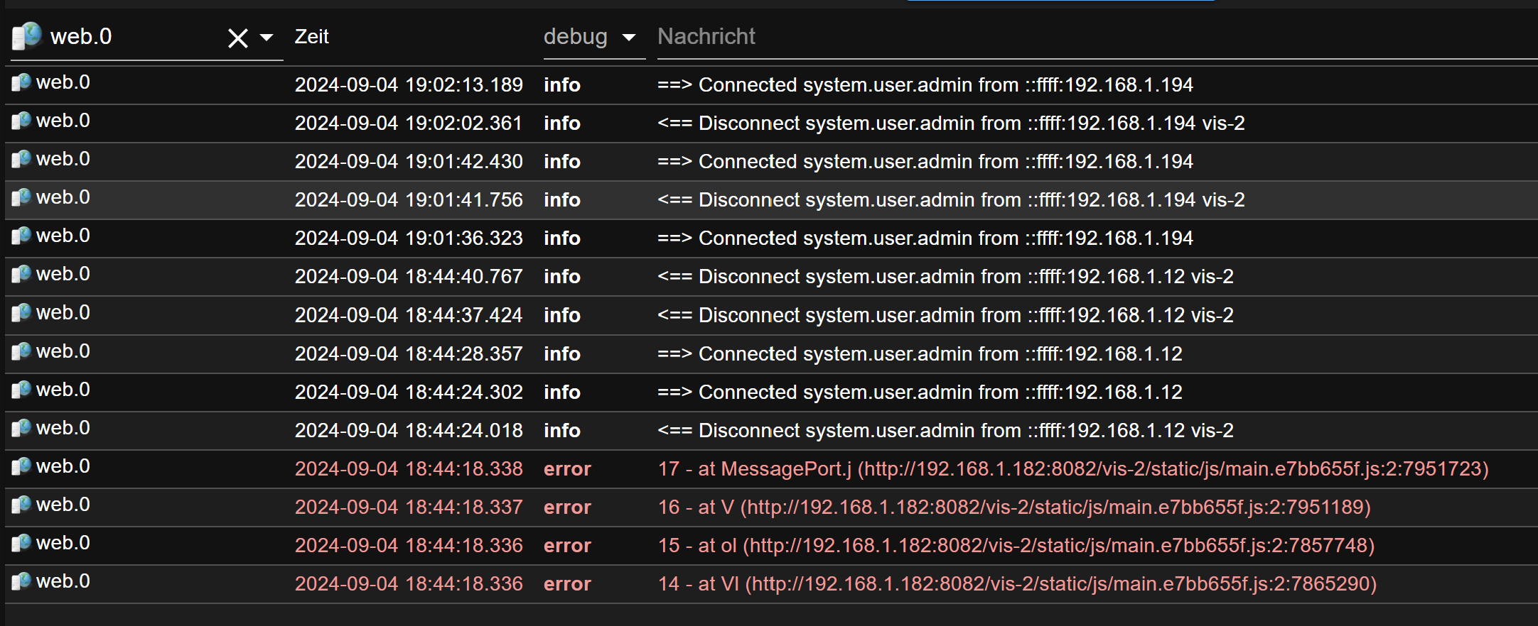

    Hi Community,
    ich habe verschiedene Geräte zu hause im Einsatz.
    Seit einiger Zeit habe ich das Problem, dass beim Öffnen meiner Vis2 Instanz (Version: 2.09.32) der Bildschirm schwarz bleibt. Man sieht nur kurz, wie das IOBroker Logo aufblinkt und dann ist das Bild wieder schwarz.
    Unbenanntes Video.mp4
    Ich habe hier noch mal ein paar Bilder.
    Log:
    Browser-Debug:

      @a1uca2d mal ein neues leeres Projekt erstellt und damit getestet?
      So bekommst du raus ob es an deiner VIS liegt oder ein generelles Problem ist.

        @a1uca2d Hast du evtl. für dein Problem schon eine Lösung? Bei mir ging es vorläufig wieder, nachdem ich mein Projekt gelöscht und ein Neues angelegt habe.

          @28michi05 @wendy2702
          Ich habe die Lösung. Wichtig ist der genaue Pfad in der Adressleiste
          Ich muss entsprechend : IP:8082/vis-2/index.html?Projektname eingeben (das index.html ist dabei nicht zwingend notwendig)
          Ohne "?Projektname" geht bei mir die Ansicht und der Editor nicht.
