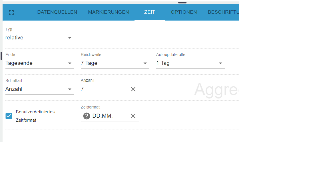

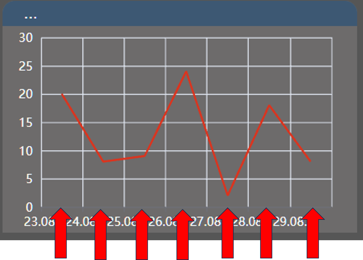

    Meine Problem ist das die X-Achsen Beschriftung nicht unter den Werten steht.
    Was muss ich da ändern?

      Moin
      @iobrokermike sagte in E-Chart | X Achse fomatieren:
      die Werte um 0:00 Uhr generieren! 😂
      Was genau ist das Problem?
      Die Zeitachse zeigt halt zum Tageswechsel das Datum des beginnenden Tages an.

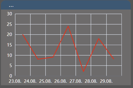

        @homoran sagte in E-Chart | X Achse fomatieren:
        Mein Problem ist wohl ein Optisches, denke ich. 😠
        Habe mir vorgestellt dass das Datum unterm Wert steht.

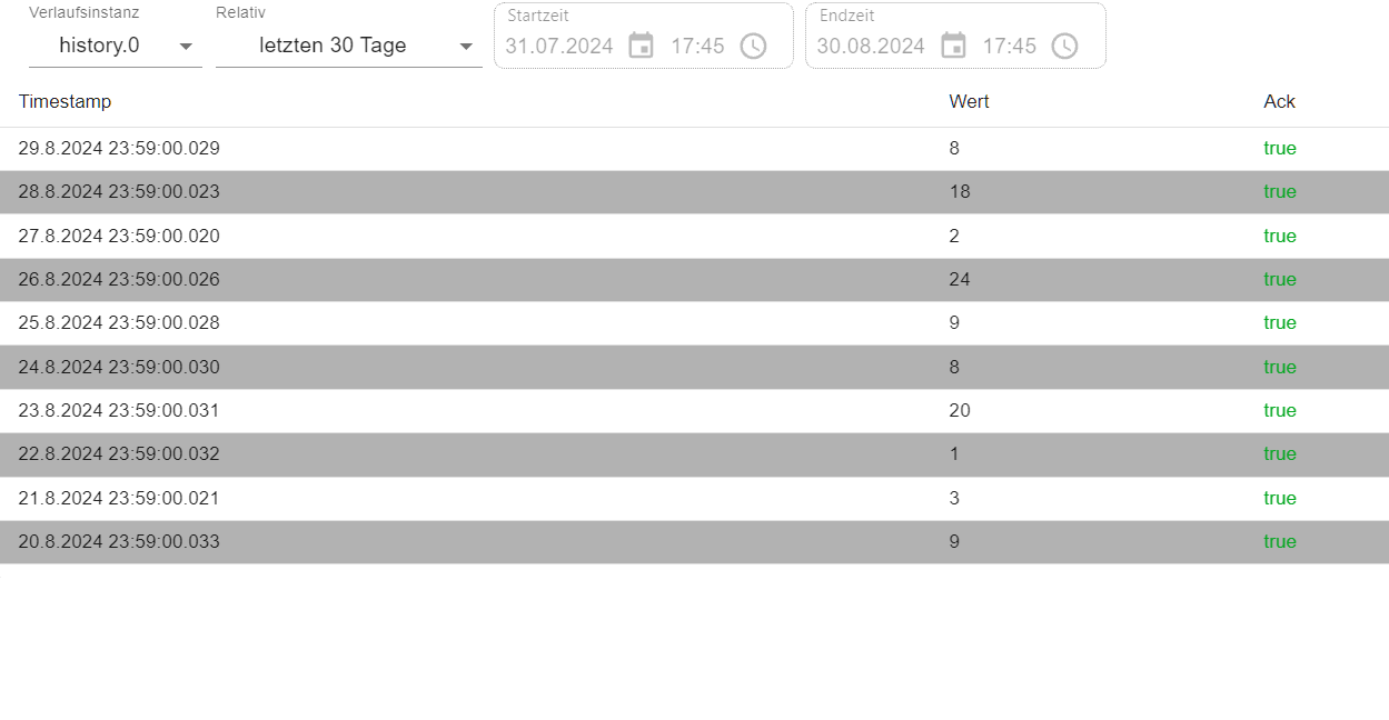

        Die Werte werden um 23:59 mit einem Blockly Script unter 0_userdata.0 ... in einem Datenpunkt gespeichert.
        Und vom History Adapter bei Änderung des Datenpunkts abgeholt.
        Hoffendlich kannst du was mit der Schilderung anfangen.
        PS: Heißt das ich müsste die Werte um 00:00 Uhr mit Blockly speichern?
        Mfg
        IOBrokerMike
          dann wundert mich die Darstellung!
          Die Punkte müssten direkt vor dem Tageswechsel liegen.
