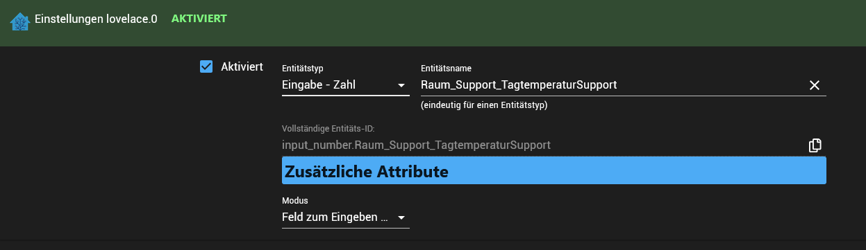

    ich habe seit ein paar Tagen etwas festgestellt. Und zwar habe ich einen Datenpunkt mit Typ Number. Diese Variable wird im Heizungsskript den Solltemperatur-Datenpunkten der Heizungen gegeben.
    Diesen Datenpunkt kann man seit paar Tagen in Lovelace ändern, hier die Einstellungen:

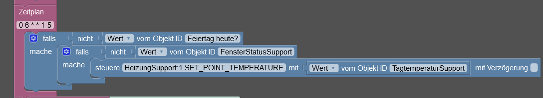

    Es sagt, ich würde der Solltemperatur einen String überweisen?
    Das ist der Ausschnitt aus meinem Blockly:
    Dieser hat zuvor problemlos funktioniert. Erst, seitdem ich den Wert geändert habe im Lovelace-Eingabefeld, kommt es zu dem String-Problem.
    Kennt das jemand?

      @timmss sagte in Number ist aufeinmal String?:
      dann schreibt lovelace wohl einen String.
      Wandeln in Zahl hilft nicht?
      T 1 Antwort Letzte Antwort
        Timmss
        @homoran Ich habe das jetzt mal probiert:
        Und damit klappt es fehlerfrei. Trotzdem komisch, weil es ja eigentlich nie zum String gemacht wird.
