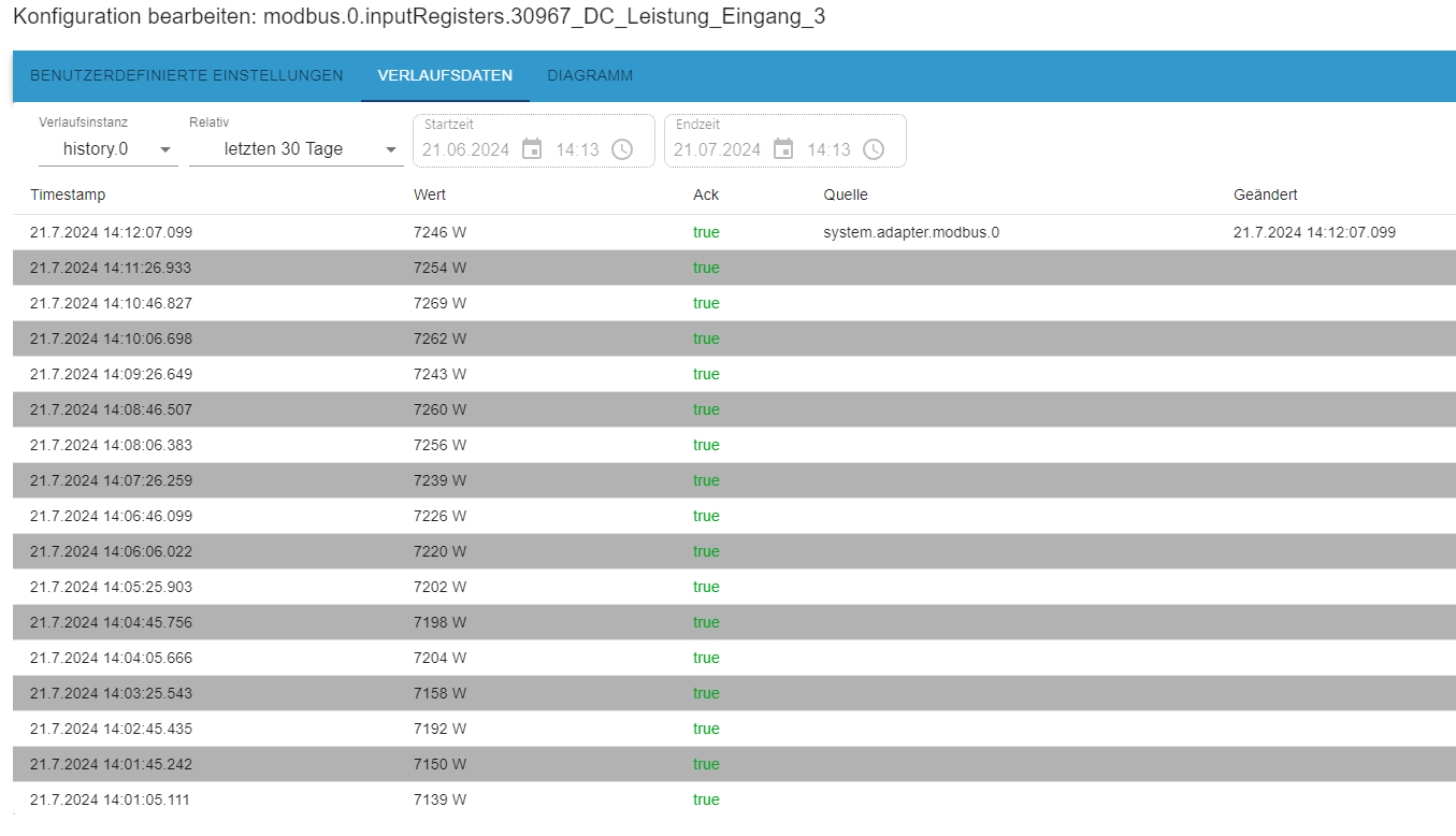

    ich möchte von meiner PV die Leistungsdaten der 3 PV-Strings visualisieren.
    Die Daten kommen meiner Meinung nach in der history richtig an,

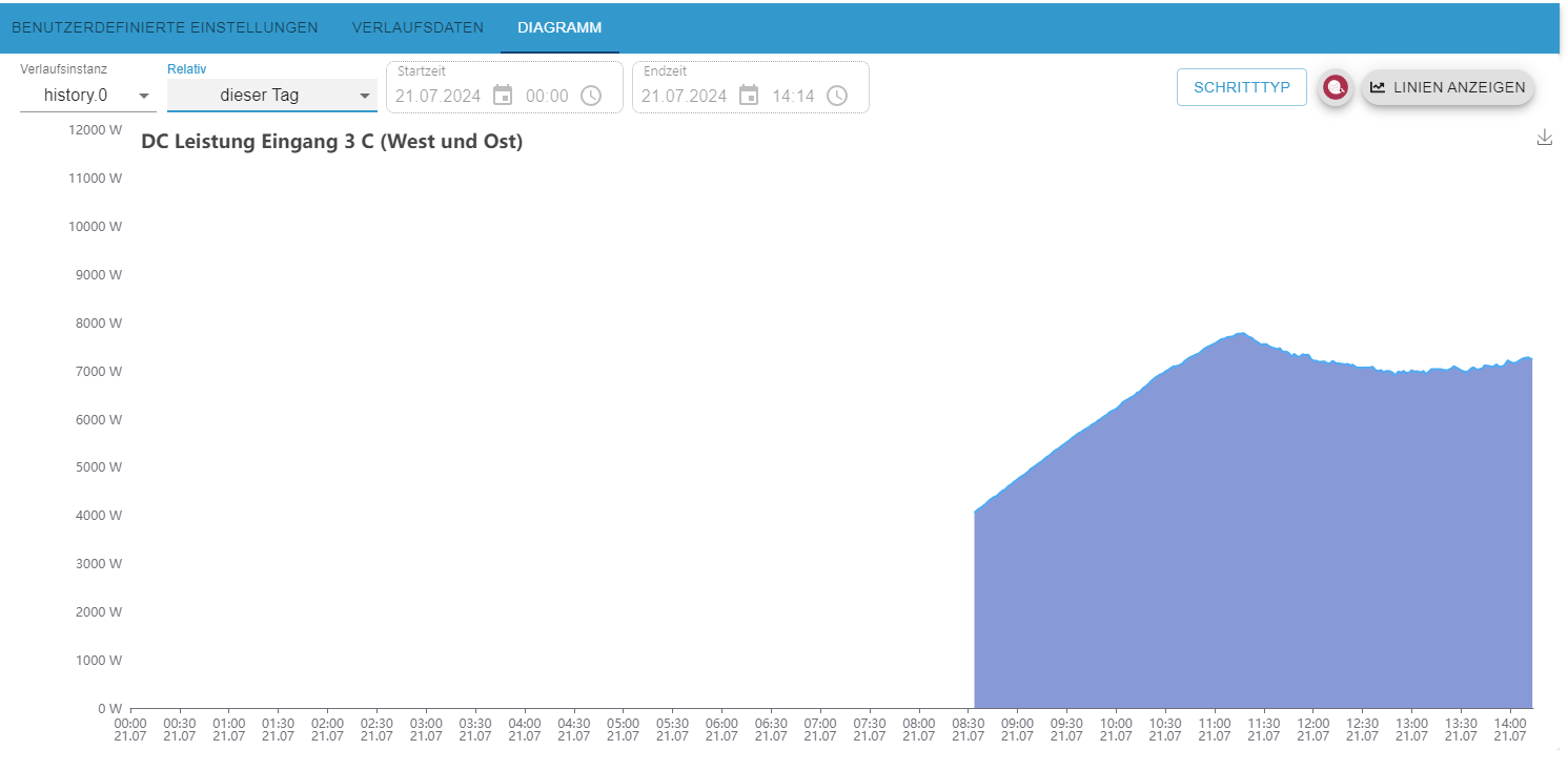

    werden auch m Diagramm für den aktuelle Tag schön dargestellt.

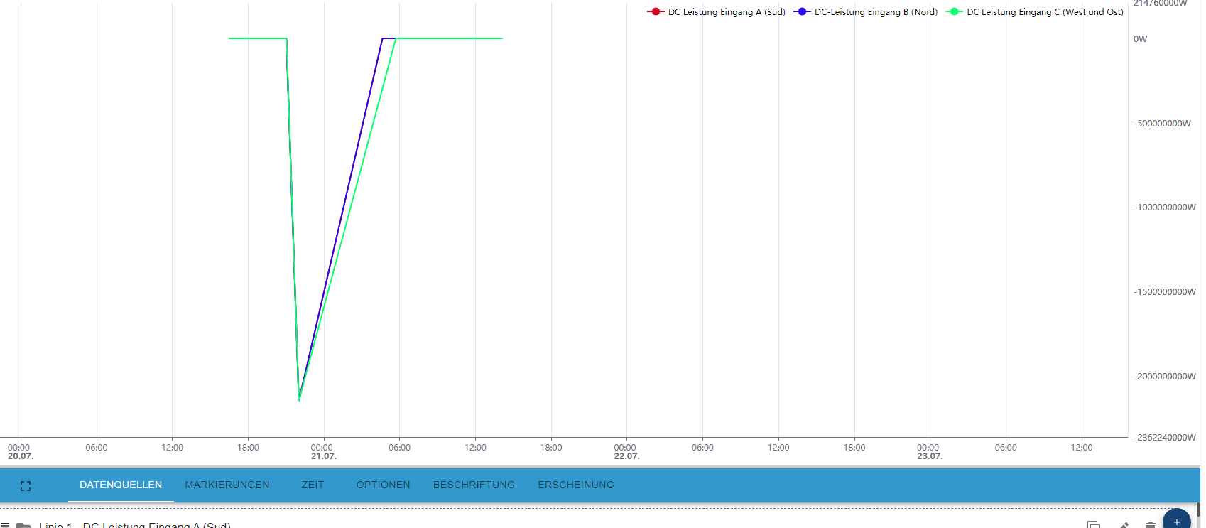

    Aber wenn man ein echart draus macht und länger zurück schaut, sieht es so aus

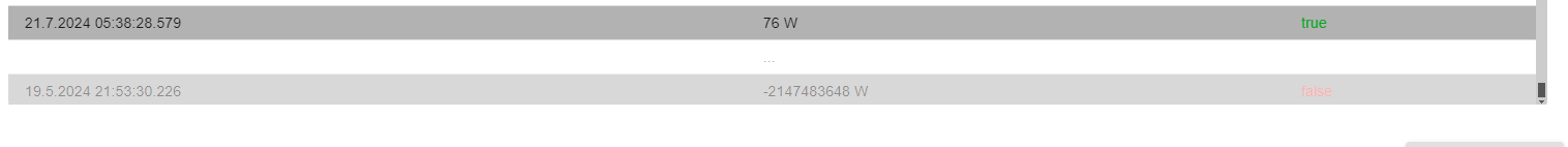

    Wenn man sich die Achse ansieht, sieht man auch warum. Ich denke es liegt daran, dass in der Nacht totale Nonsenswerte erzeugt werden, die das Chart versauen. Aber wie vermeide ich das?
    Ach ja, und wie krieg ich die flachen Daten aus der History raus?

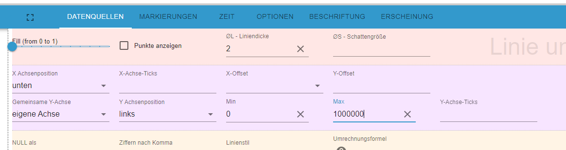

      @lamo1966 sagte in echart zeigt falsche Werte:
      z.B. über eine fixe y-Achse

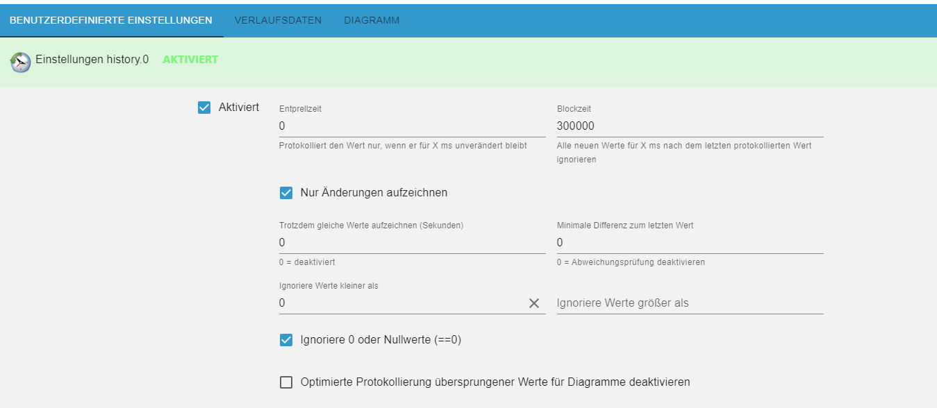

        Hab gerade mal ignoriere Werte kleiner Null eingestellt, mal sehen ob's klappt.
          Ich find das nicht?
          ist ja auch bei eCharts einzustellen
            nein, das hast du nicht!
            das musst du im Feld rechts über der Checkbox machen

              schon klar, aber wo? Bei Datenquellen?

                hab eCharts schon lange nicht mehr.
                Das ist da wo du die y-Achsenwerrte eingibst

                  ja genau, man muss erst "eigene Achse" einstellen, dann kann man auf min und max
                  Danke dir
                  Werd die Tage mal die falschen Daten löschen......
