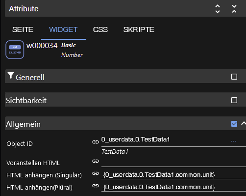

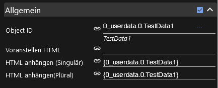

    ich habe eine Datenpunkt "0_userdata.0.TestData1". In der Visu wir der Wert angezeigt (Number).
    Ich kann via {0_userdata.0.TestData} ebenfalls auf dem Wert zugreifen, aber wie kann ich auf eine andere Eigenschaft (z.B. Unit) zugreifen, also z.B: {0_userdata.0.TestData.common.Unit}?

      @neral12 said in Zugriff auf Property eines Datenpunktes:
      Exakt so (evtl. hast du die 1 vergessen, wenn genau das nicht funktioniert?!)

        @galen
        nö, nicht vergessen...
          "common": {
            "name": "TestData1",
            "desc": "Manuell erzeugt",
            "role": "state",
            "type": "number",
            "read": true,
            "write": true,
            "def": 0,
            "unit": "%"
