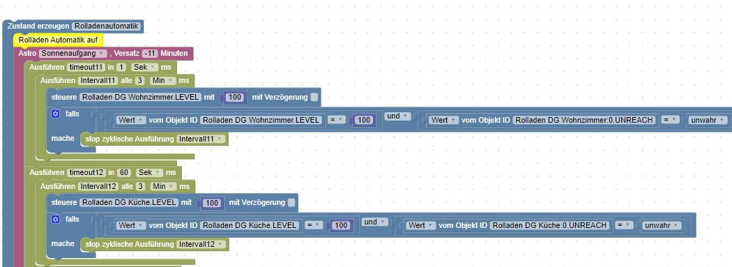

    ich wollte so eine Art "Watchdog" für die Rolladenbedienung einrichten. Manchmal kommt es zu Kommunikationsstörungen, welche bei nochmaligem Bedienen des Aktors wieder verschwinden. Das Script sollte alle 3 Minuten reagieren, wenn entweder der Rolladen noch nicht unten bzw. oben ist UND der UNREACH-Trigger noch nicht auf "false" steht. Kann ich mein u.a. Script so nehmen?
    Danke und Gruß
