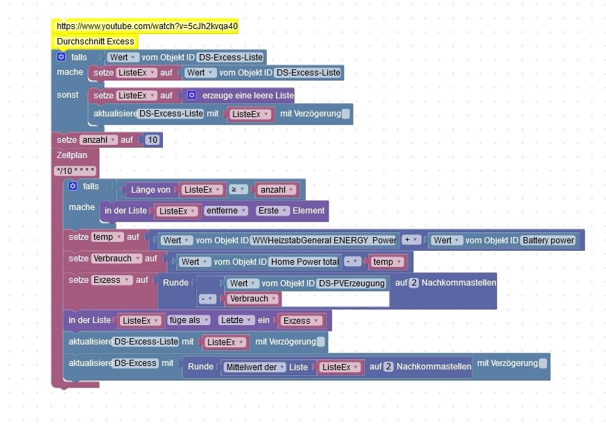

    ich habe einen PLENTICORE plus 4.2 und einen Warmwasserspeicher mit 3x1000W Heizstab.
    Jetzt will ich den PV-Überschuss ausrechnen, mit dem ich dem Heizstab in 5 Stufen (500W, 1000W, 1500W, 2000W 3000W) betreiben kann.
    Ich bilde den Mittelwert über 10 Minuten für die PV-Erzeugung, den Home-Verbrauch und berechne den Überschuss aus PV-Erzeugung (plenticore.0.devices.local.Pv_P) minus Homepower (plenticore.0.devices.local.Home_P).
    Da der momentane Verbrauch des Heizstabs in Homepower enthalten ist muss der Betrag wieder dazu addiert werden. Also: Excess = PV-Erzeugung -Homepower + Heizstableistung.

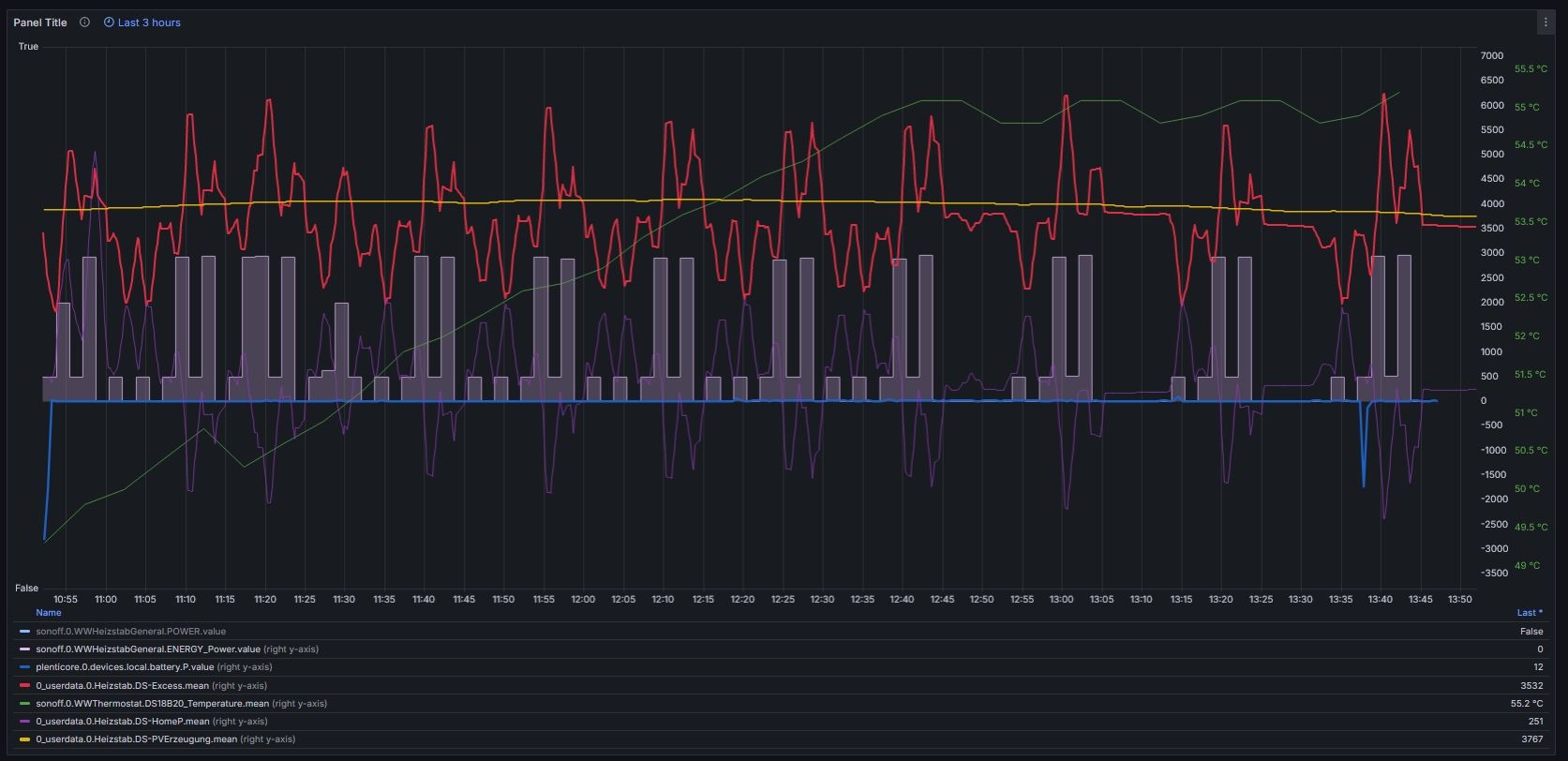

    Trotzdem bekomme ich sehr deutliche Ausschläge in der Überschuss-Kurve wenn sich der Heizstab zuschaltet - auch wenn der Himmen wolkenfrei ist. Hier ist das Blockly und die Kurve:
    Eigentlich sollte die rote Kurve (Überschuss) ziemlich glatt verlaufen, jedenfalls ohne den Heizstab-Einfluss - ebenso die lila-Kurve (Hausverbrauch).
    Hat vielleicht jemand eine Idee, was ich falsch mache?

      @andreas-9
      Servus Andreas,
      wie regelgest du das aus wenn die Frau bügelt?
      Heize auch mit PV überschuss stufenloß mit einen 2 KW Heizstab, sekunden genau schaltet der Heizstab auch beim bügeln um.
      mfg
      orfix
