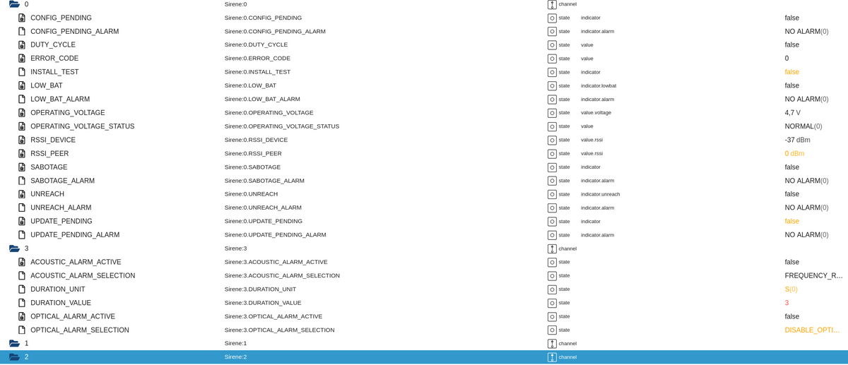

    stehe etwas auf dem Schlauch: habe soeben ein neues HM-IP-Gerät (Innensirene HmIP-ASIR-2).
    Ich finde nicht den DP State, mit dem die Sirene eingeschaltet wird.
    Habe gesehen, dass andere damit auch Probleme haben, allerdings sehe ich bei mir schon die Einträge unter den Ordnern 1 und 2 nichts, da vermute ich den DP State.Objekte Sirene iobroker.png
    Ich habe in der Instanz schon mehrfach "Geräte neu einlesen (einmalig)" versucht, aber die Einträge bleiben leer.
    Hat jemand eine Idee?
    Vielen Dank

      @iobroker2001 sagte: Hat jemand eine Idee?
      Kanäle 1 und 2 haben laut Doku keine Datenpunkte, sondern nur Konfigurations-Parameter.

        @iobroker2001 sagte in HmIP-ASIR-2:
        ich glaube mich zu erinnern, dass dies über eine Kombination von Parametern geschieht, die alke angegeben werden müssen.
        ich glaube da waren
        • Art des Alarms
        • Länge
        • Lautstärke
        dabei

          Danke, hat geklappt!
