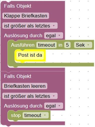

      @surfer09 sagte: "Wert 1 wird wahr, wenn jetzt innerhalb von 5 Sekunden Wert 2 nicht wahr wird, dann Meldung <Post eingeworfen>"
      surfer09S 1 Antwort Letzte Antwort

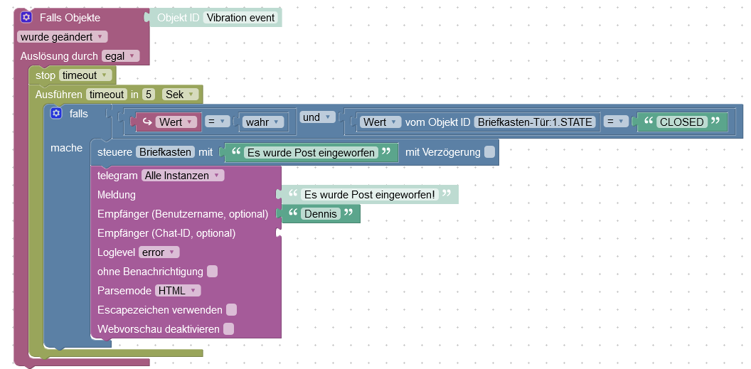

        @paul53 Danke Paul, wie immer rasante Antworten. :-)
        Ich brauche aber auch hier wieder eine kurze Erläuterung, irgendwie baue ich meine Blocklys etwas anders auf als du, weil ich das dann etwas besser kapiere 😌
        So wäre der Nachbau in meiner Variante nicht richtig?!

          @surfer09 sagte: So wäre der Nachbau in meiner Variante nicht richtig?!
          Du hattest geschrieben:
          vergleichst aber mit "CLOSED".
          Der Datenpunkt nennt sich "Vibration event". Kann der nicht auch beim Schließen der Einwurf-Klappe wahr werden?

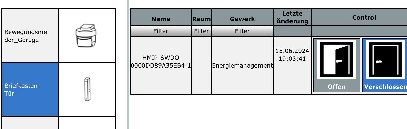

            @paul53: Ich muss das nochmal erläutern..
            Also „Vibration Event“ ist die obere Klappe zum Einwerfen. Briefkasten Tür ist die vordere Klappe zum herausnehmen.
            „Post eingeworfen“ ist ja nur wenn „Vibration Event“ wahr und Briefkasten Tür nicht darauffolgend „opened“ wird.
            „Post geleert“ wäre wenn Briefkasten Tür „opened“ wird.
            Den Briefkasten Status lasse ich noch in eine separate Variable schreiben, damit man den auch mit abfragen könnte.
            Beispiel: Meldung „Post geleert“ wenn aktueller Briefkasten Status „Post eingeworfen“ und Briefkasten Tür „opened“ danach setze Briefkasten Status „Post geleert“.
            Ich hoffe, dass ist jetzt nicht zu verwirrend.

              @surfer09 sagte: Briefkasten Tür nicht darauffolgend „opened“ wird
              HomeMatic-Datenpunkte mit den Namen "STATE" liefern i.d.R. keinen String "OPENED" oder "CLOSED".

                @paul53 : Der hier schon.
                • surfer09S surfer09
                  @surfer09 sagte: Der hier schon.
                  Nein, das ist eine Werteliste, die Zahlen 0 und 1 liefert.

                    @paul53 Also müsste ich dann nach "0" und "1" abfragen und nicht nach "CLOSED" und "OPENED"? Oder ist das egal?
                      @surfer09 sagte: müsste ich dann nach "0" und "1" abfragen
                      ... oder auf "ist größer als letztes" triggern - wie gezeigt.
