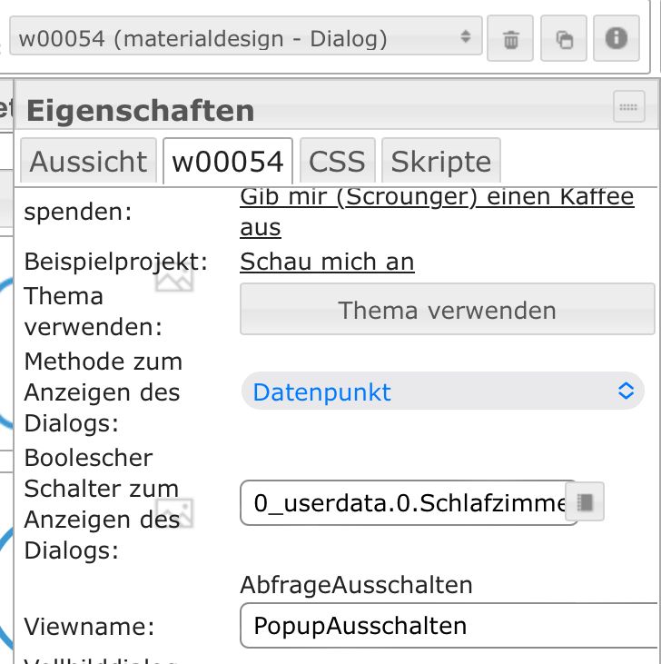

    Hi zusammen,
    Ich hab folgende Frage mit der Vis2 da es ja den Materialdesign Adapter bzw die Widgets hier nicht mehr gibt.
    In der Vis1 gab es da ein Dialog-Widget das sich entweder per Button oder Datenpunkt auslösen lies und so ein Popup angezeigt hat.
    Wie lässt sich sowas in der Vis2 lösen?
    Hab da nichts passendes gefunden, nur Buttons für Popups aber nicht die Möglichkeit per Datenpunkt.
    Hat da jemand eine Idee?

      @tobi-1
      Es gibt von inventwo neue Widgets für die VIS-2, siehe hier
      Da kannst du beim Universal-Widget auf 'View in Dialog' umstellen. Vielleicht hilft dir das ja.
      Die sind allerdings noch nicht im 'Stable'-Repository vorhanden, kannst du aber aus dem 'Beta'-Repository laden.
      Ich benutz die auch für meine Umstellung auf VIS-2 und hab bis jetzt noch keine Probleme festgestellt.

        @icebear
        Danke, schau ich mir mal an.
        Hatte das schon installiert, aber diese Einstellung nicht entdeckt

          @icebear
          Wie hast du denn das Widget konfiguriert?
          Ich hab das auf Datenpunkt umgestellt, und auch weiter unten den Datenpunkt eingetragen auf den reagiert werden soll. Aber bekomme das Popup nicht hin.
