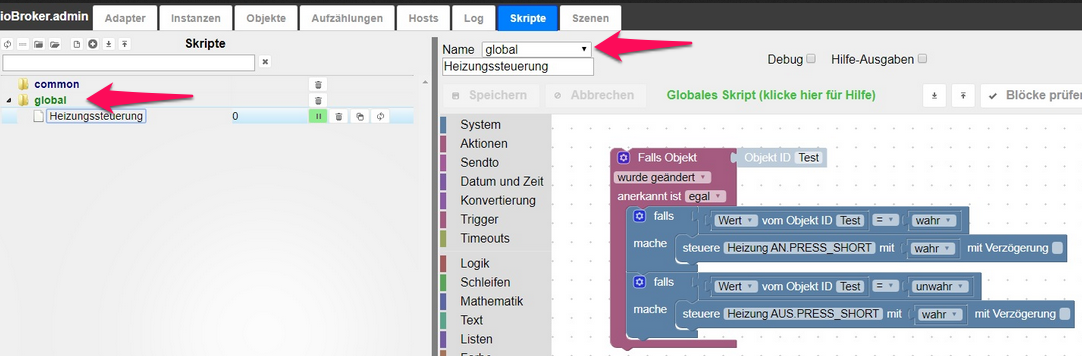

          Ich habe eben zum ersten mal so ein Skript mit Blocky erstellt (habe da NULL Plan) - und vermute das ich hier noch irgendwo einen Fehler habe.
          Er schaltet zwar über Sprache die um - aber mein Skript führt nichts aus :(
          anbei ein paar Screens die evtl. weiterhelfen.
          Wäre megacool wenn das ich das zum laufen bekomme - die Möglichkeiten mit Blocky scheinen ja enorm zu sein.
          Hoffentlich steige ich da durch - habe schon viele Ideen.
          Ich hoffe Ihr könnte mir hier weiterhelfen :)
          • BBTownB Offline
            BBTownB Offline
            BBTown
            @romibaer:
            Ich habe eben zum ersten mal so ein Skript mit Blocky erstellt (habe da NULL Plan) - und vermute das ich hier noch irgendwo einen Fehler habe. Er schaltet zwar über Sprache die um - aber mein Skript führt nichts aus :( ` Dein Script sieht korrekt aus, aber Du hast das ganze unter "global" abgelegt, und das Ablegen von Scripten unter "Global" ist bei Höchtsstrafe verboten 8-)
