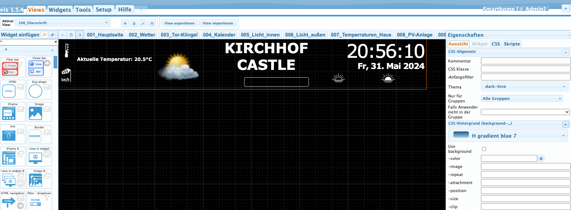

    Hallo
    ich habe ein Problem, wenn ich eine neue Seite (View) dann ist immer schwarz, wähle ich ein Hintergrund aus, bleibt sie nur schwarz, es geht hellgrau und weniger dunkelgrau, die anderen bunten werden in der View nicht angezeigt.
    Wenn ich mir aber es als Oberfläche, auf dem ipad oder PC anzeige, als das fertige, dann ist es aber alles so wie ich es möchte. Nur wenn man schwarze Schrift auf schwarze Schrift hat, ist das blöd.
    Was mache ich falsch?

      @longbow was meinst du?
      im vis editor ist es schwarz und in der vis runtime nicht?

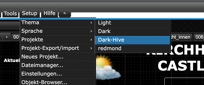

      dann schalt mal auf ein anderes scheme des Editors um

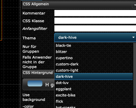

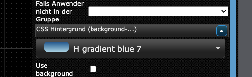

        Also das habe ich, habe alle vier Themen durch.. der Hintergrund bleibt.
        Ich habe doch schon Hintergrundbild farblich eingestellt, wie man links sieht.
        Bei bastelt, bleibt es, was nervt und dann wenn man das Ergebis anzeigen möchte, dann ist es so wie man es haben möchte..

          @longbow sagte in VIS 1 zeigt nur schwarzen Hintergrund an:
          wo?
          wo?

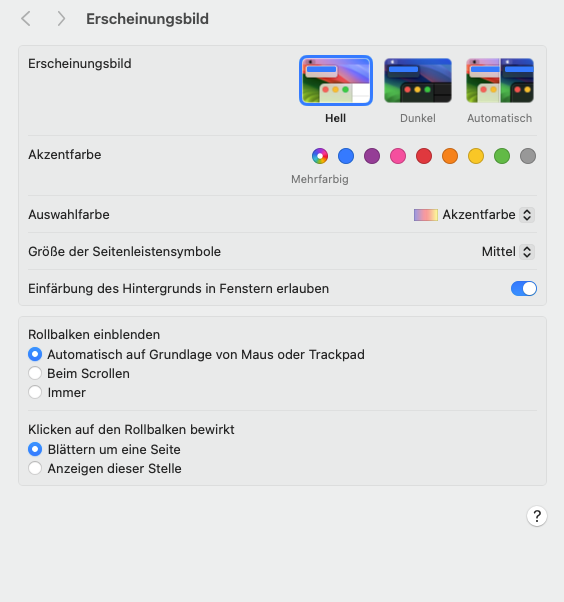

                @longbow Das ist das Schema für den View.
                hast du irgendwie im Betriebssystem dark mode aktiv?

                  Nein, nicht das ich wüsste, da auch alles auf Hell steht.
                  Benutze ne Mac, bei dem Windows PC ist es genauso.
