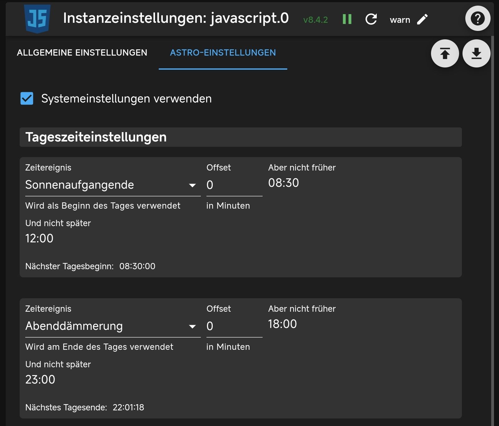

    In den Astro-Einstellungen gibt es den Parameter: Aber nicht früher
    Wo wird die Uhrzeit Aber nicht früher 08:30 als Objekt angelegt? Bzw. welches Objekt wird damit gesteuert?

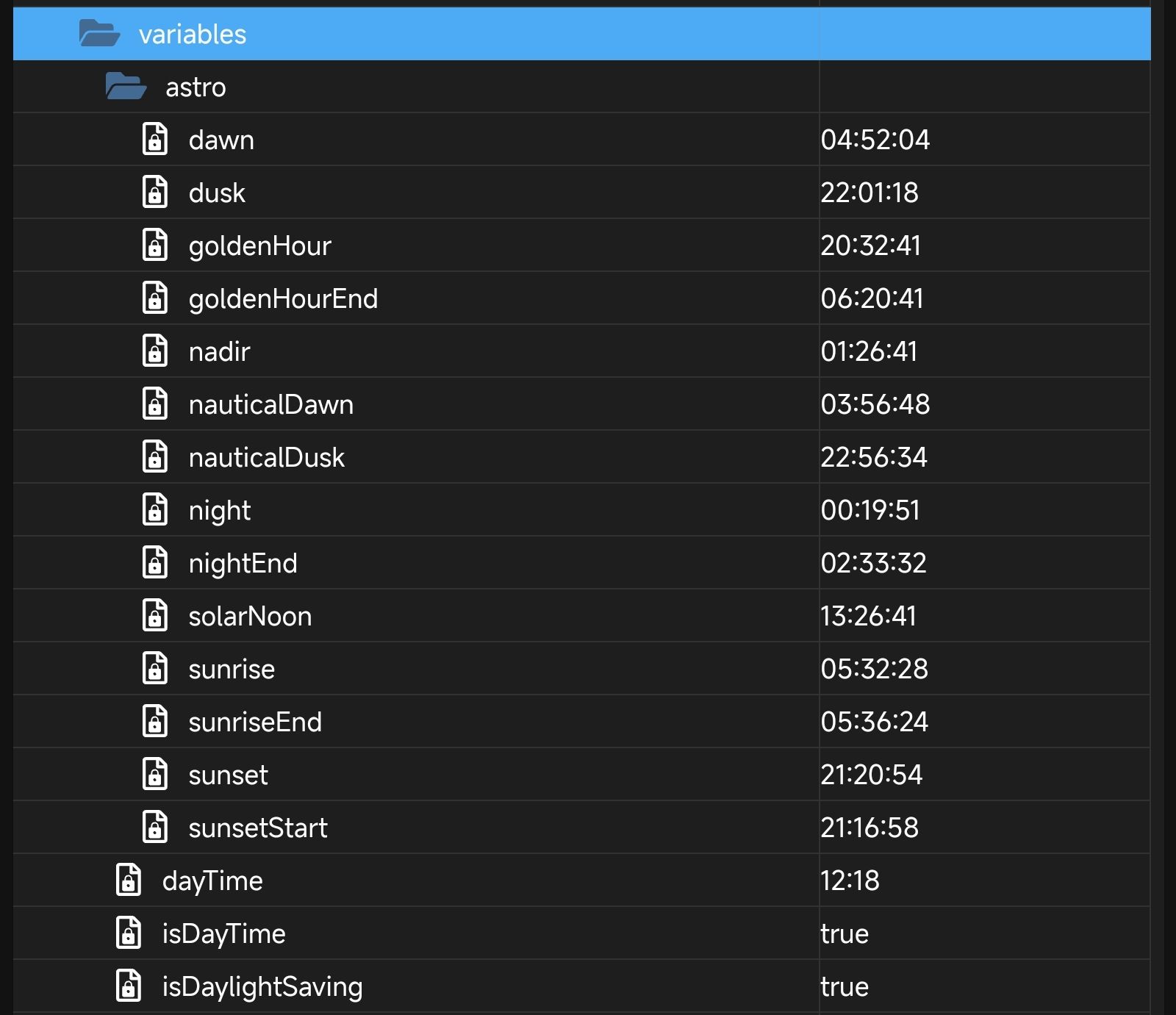

      @shadowhunter23 isDayTime

        @homoran Danke.
