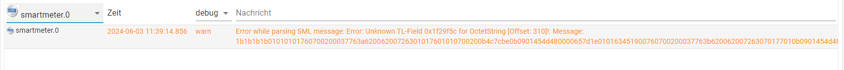

    mein Smartmeter (IR Schnittstelle am Smartmeter Stromzähler) ließt manchmal keine Daten aus, zeigt Fehler an. Dann geht es wieder vernünftig. Berührt wird nichts. Woran könnte das liegen?

      @stefan-falt gibt Zähler bei denen die Leistung der IR Diode nach lässt, vielleicht hast du so einen.
      Oder der Lesekopf hat einen Defekt oder sitzt nicht richtig.
      Leider bist du etwas sparsam mit deinen Informationen.

        @wendy2702 Danke für Deine Zeit. Nach etwas Ausprobieren habe ich festgestellt, dass der Sensor nicht passend über der Schnittstelle des Zählers war. Jetzt weis ich, wo der Sensor sitzen muss, dass ist Milimeterarbeit. Die richtige Stellung habe ich dann auch gleich mit Teflontape fixiert. Jetzt gabs nur eine Fehlermeldung in den letzten 24 Stunden :)
        Danke für den Tipp.
