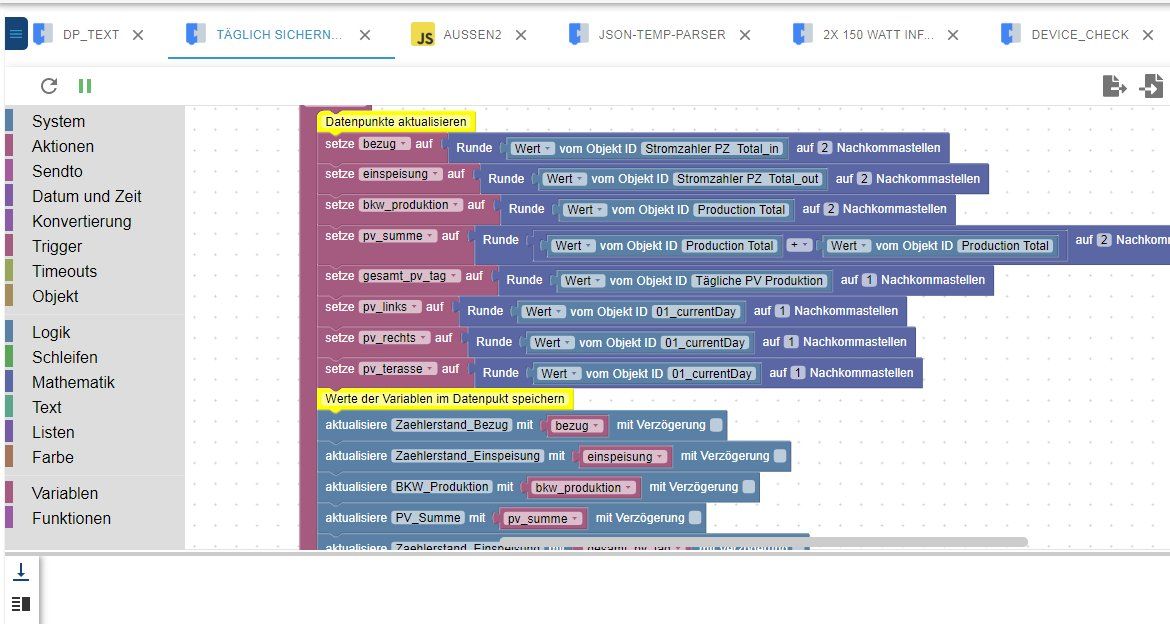

      @berndsolar13 sagte in Blockly mehrere Trigger für mehrere Datenpunkte ?:
      ich hab ein Blockly Script
      damit man da besser helfen kann zeig das mal bitte.

        berndsolar13
        schrieb am zuletzt editiert von berndsolar13
        Unter anderem diverse Live Werte.
        Quasi String 1, String 2, String 3
        Differenz Produktion heute und Einspeisung
        Differenz Einspeisung stand Gestern und aktuell
        Um dann diverse Werte zu bekommen, da der Shelly 3EM ja nur fortlaufende Werte hat.
        Einige bekomme ich auch von Source Analytix
        Ich werde aber die Namen noch ändern, damit alles einheitlicher wird.
        Werte für Live
        Werte für Tagesende
        Manchmal muss ich 3x überlegen, welcher Datenpunkt der richtige war.
        Die Namen bisher waren nicht wirklich Strukturiert :D

          @berndsolar13 sagte: Die Namen bisher waren nicht wirklich Strukturiert
          Bis auf "PV_Summe" kann man alles per Alias realisieren und dabei sinnvolle Namen vergeben.

                @berndsolar13 sagte: Da wird dann z.B. der aktuelle Einspeise Werte mit dem Wert zum Beginn des Tages vergleichen.
                Raus kommt dann was heute bisher eingespeist wurde.
                Das ist ein Trigger (auf Einspeisung) und die Verrechnung des Tagesstandes (aus Sourceanalytix).
