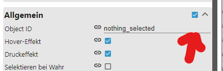

    Ich versuche mich gerade in VIS 2 einzuarbeiten. Dabei stoße ich schoin gleich auf ein - möglicherweise banales - Problem:
    Bei Widgets, die an eine Objekt-ID gebunden sind, kann man ja in "Allgemein" diese ID auswählen. Das soll im entsprechenden Feld über "...die drei Punkte rechts neben dem text der Objekt-ID" möglich sein:
    Bei mir fehlen diese drei Punkte. Ich kann also kein Objekt auswählen.
    Wenn ich den Objektnamen aber händisch eintrage (bzw. aus dem Objektbaum kopiere und einfüge) funktioniert das Widget.
    Browser: Chrome und Edge, bei beiden das gleiche Problem
    Edit: habe gerade beim Herumprobieren festgestellt, dass es doch Widgets gibt, bei denen die Auswahl möglich ist
    Metro - Tile toggle: keine Auswahl möglich
    Basic - Number: keine Auswahl möglich
    Basic - Bulb on/off: Auswahl möglich
    Basic - Image: Auswahl (Datei) möglich

      @hmanfred das klingt nach diesem issue https://github.com/ioBroker/ioBroker.vis-2/issues/409
      Wenn Infos dort fehlen, gerne dort ergänzen und mit einem Daumen nach oben im ersten Beitrag zeigst du, dass du auch betroffen bist.
