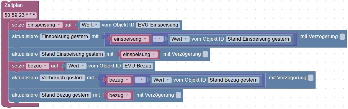

        Lege dir einen eigenen Datenpunkt total-today o.ä. und einen Verbrauch-today vom Typ Zahl an.
        in den ersten kommt der Zählerstand (vom Vortag), in den zweiten der Tagesverbrauch
        um 23:59:45 liest dein Blockly den Zählerstand vom SmartMeter und zieht davon den Wert von total-today ab.
        Das Ergebnis kommt nach Verbrauch-today, anschließend der aktuelle Zählerstand nach total-today
        Damit es nicht bei der ersten Runde zu Wahnsinnswerten kommt, muss der (geschätzte) Zählerstand des Vortages in total-today manuell eingetragen werden
        etwa so:
        so läuft das seit Jahren (aus preSourceAnalytix Zeiten)

              @hru sagte: Beispiel-Blockly
              Etwas kürzer:

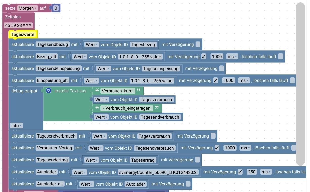

                vielen Dank für Eure Unterstützung.
                Ich habe es jetzt so umgesetzt wie vorgeschlagen.
                Prinzip:
                Ich lese um 23:59:50 den aktuellen Wert des Zählers aus und ziehe den gemerkten Wert vom Vortag ab. Damit habe ich den "Verbrauch" des Tages. Diesen schreibe ich in einen Datenpunkt. Danach schreibe ich noch den aktuellen Zählerstand in den Datenpunkt mit dem gemerkten Wert des Vortages (für die Berechnung am Folgetag).
                Da ich zwei Zweirichtungszähler habe die hintereinandergeschaltet sind (Messkonzept M27 der OVAG Netz) berechne ich noch die Differenz, um den "Verbrauch" der Wallbox auszurechnen.
                Gruß Hartmut
