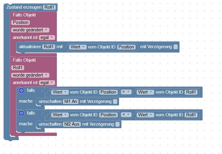

        Jetzt zu den Shutter Widgets, Ich hab sie mal unter die Lupe genommen. Wenn man im Dialog was ändert wird dieser Wert kurzzeitig zurück zur Objekt ID geführt. Was für meine Schaltung blöd ist. Um dieses Problem zu lösen dachte ich an die Differenz, also habe ich für die Object ID einen Datenpunkt Roll1 angelegt.
        Und so sieht die Blockly Steuerung aus
        ! createState("Roll1", function () {
        ! on({id: "s7.0.DBs.DB1.U001Z"/Position/, change: "ne"}, function (obj) {
        ! var value = obj.state.val;
        ! var oldValue = obj.oldState.val;
        ! setState("javascript.0.Roll1"/Roll1/, getState("s7.0.DBs.DB1.U001Z").val, true);
        ! on({id: "javascript.0.Roll1"/Roll1/, change: "ne"}, function (obj) {
        ! if (getState("s7.0.DBs.DB1.U001Z").val > getState("javascript.0.Roll1").val) {
        ! getState("s7.0.DBs.DB1.NI1", function (err, state) {
        ! setState("s7.0.DBs.DB1.NI1"/NI1 An/, state ? !state.val : true);
        ! if (getState("s7.0.DBs.DB1.U001Z").val < getState("javascript.0.Roll1").val) {
        ! getState("s7.0.DBs.DB1.NI2", function (err, state) {
        ! setState("s7.0.DBs.DB1.NI2"/NI2 Aus/, state ? !state.val : true);
        Komischerweise funktioniert das mit meine LOGO Rolladenschaltung
        Natürlich wäre besser wenn der Dialog eine eigene Object ID bekäme
        Schöne Grüße
