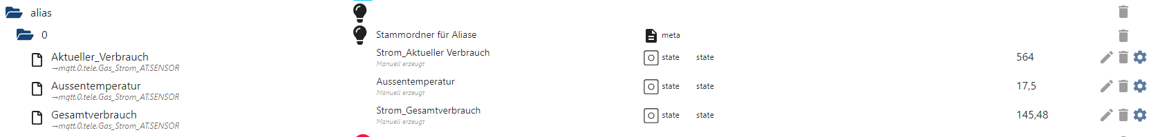

      @cephalopod sagte: "Datensatz"
      Das ist ein JSON.
      Erstelle 3 Datenpunkte vom Typ Zahl mit der passenden Unit unter "alias.0" und verwende die Lesekonvertierung:
      JSON.parse(val).DS18B20.Temperature
      JSON.parse(val).MT631.Total_in
      JSON.parse(val).MT631.Power_cur

        Es hat geklappt, vielen Dank!
