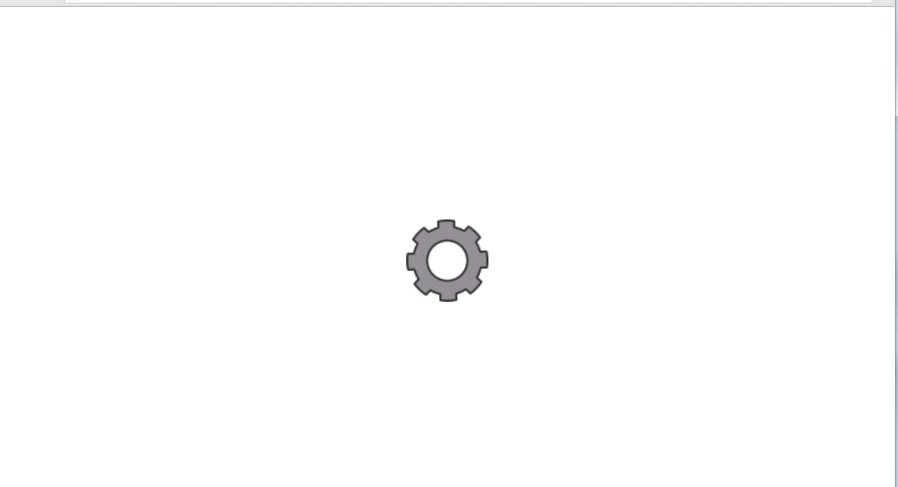

    Ich wollte gestern Abend ioBroker admin updaten und seitdem bekomme ich nur noch den unten stehenden Bildschirm angezeigt.
    Habe heute früh auch schon den Raspberry neu gestartet, leider ohne Erfolg.
    Im übrigen der VIS Adapter läuft ohne Probleme!!
    Was kann ich denn nun noch tun?

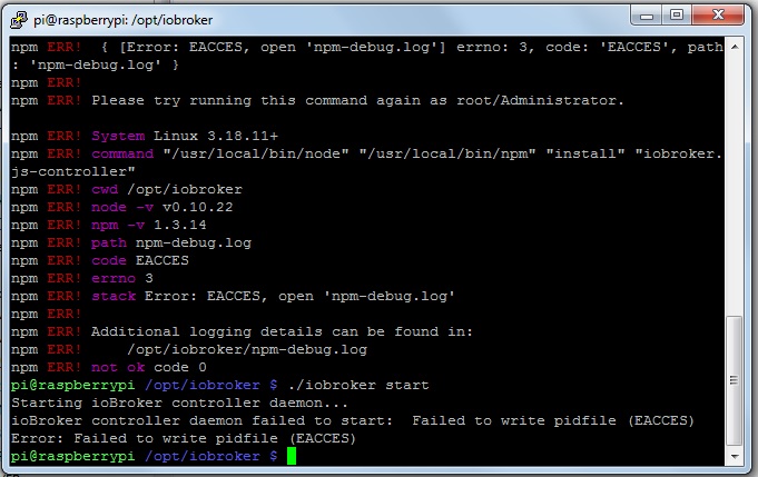

            Danke, jedoch hat das nicht geklappt!
            Ich kann bereits iobroker nicht stoppen.
            • F Offline
              F Offline
              ff-haus
              Alles gut, habe mich nicht als root angemeldet und musste deshalb vor den Befehlen "sudo" anstellen. Danke
