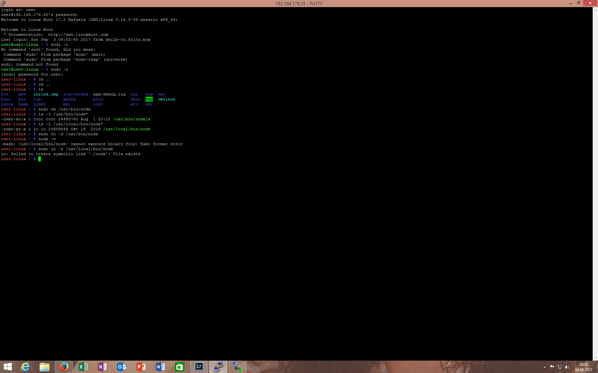

                  • paul53P Offline
                    Aus den Meldungen geht hervor, dass es eine Datei /usr/bin/node gibt, die aber ein falsches Format hat (nicht ausführbar ist). Die muss erst gelöscht werden,
                    sudo rm /usr/bin/node
                    bevor der Symlink erstellt werden kann. Dann solltest Du erst einmal suchen, in welchem Verzeichnis sich die ausführbare Datei nodejs befindet,
                    ls -l /usr/bin/node*
                    ls -l /usr/local/bin/node*
                    bevor Du einen Symlink darauf erstellst.
                    sudo ln -s /Pfad zu/nodejs /usr/bin/node
                    node -v

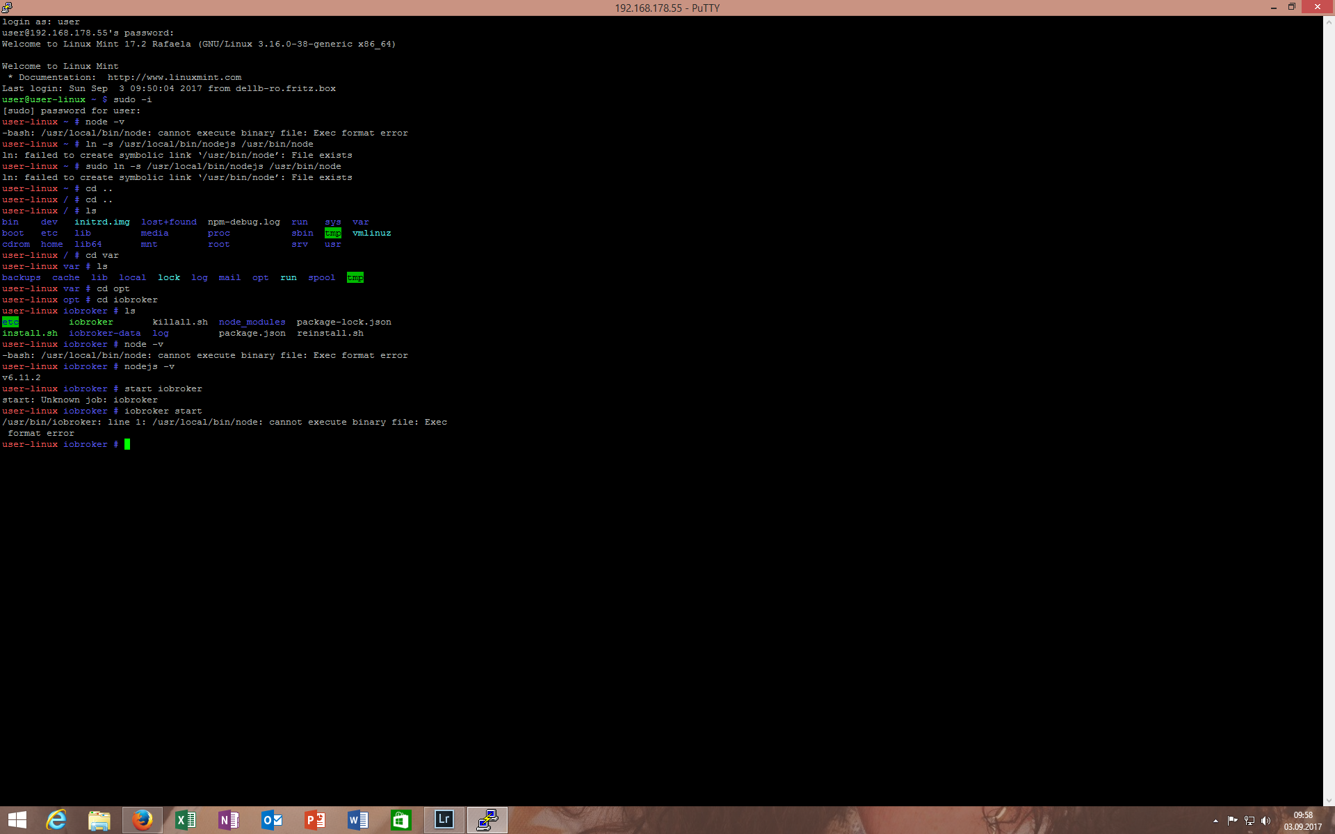

                      • C Offline
                        C Offline
                        Chris71
                        Guten Morgen,
                        habe das jetzt mal so versucht wie in Screenshot zu sehen.
                        Bin leider totaler Anfänger und kann mit den Fehlermeldungen wenig anfangen.
                        Habe wohl in beiden Verzeichnissen nodejs.
                        • paul53P Offline
                          Dann geht es so weiter:
                          sudo rm /usr/local/bin/node
                          sudo rm /node
                          sudo ln -s /usr/bin/nodejs /usr/bin/node
                          node -v
                          Anmerkung:
                          Der erste Befehl löscht die alte, fehlerhafte Datei /usr/local/bin/node vom 18.10.2016.
                          Der zweite Befehl löscht den gerade erstellten, sinnlosen Link /node
                          Der dritte Befehl erzeugt den Link /usr/bin/node auf die aktuelle Nodejs-Datei /usr/bin/nodejs
                          Der vierte Befehl prüft, ob es funktioniert hat.

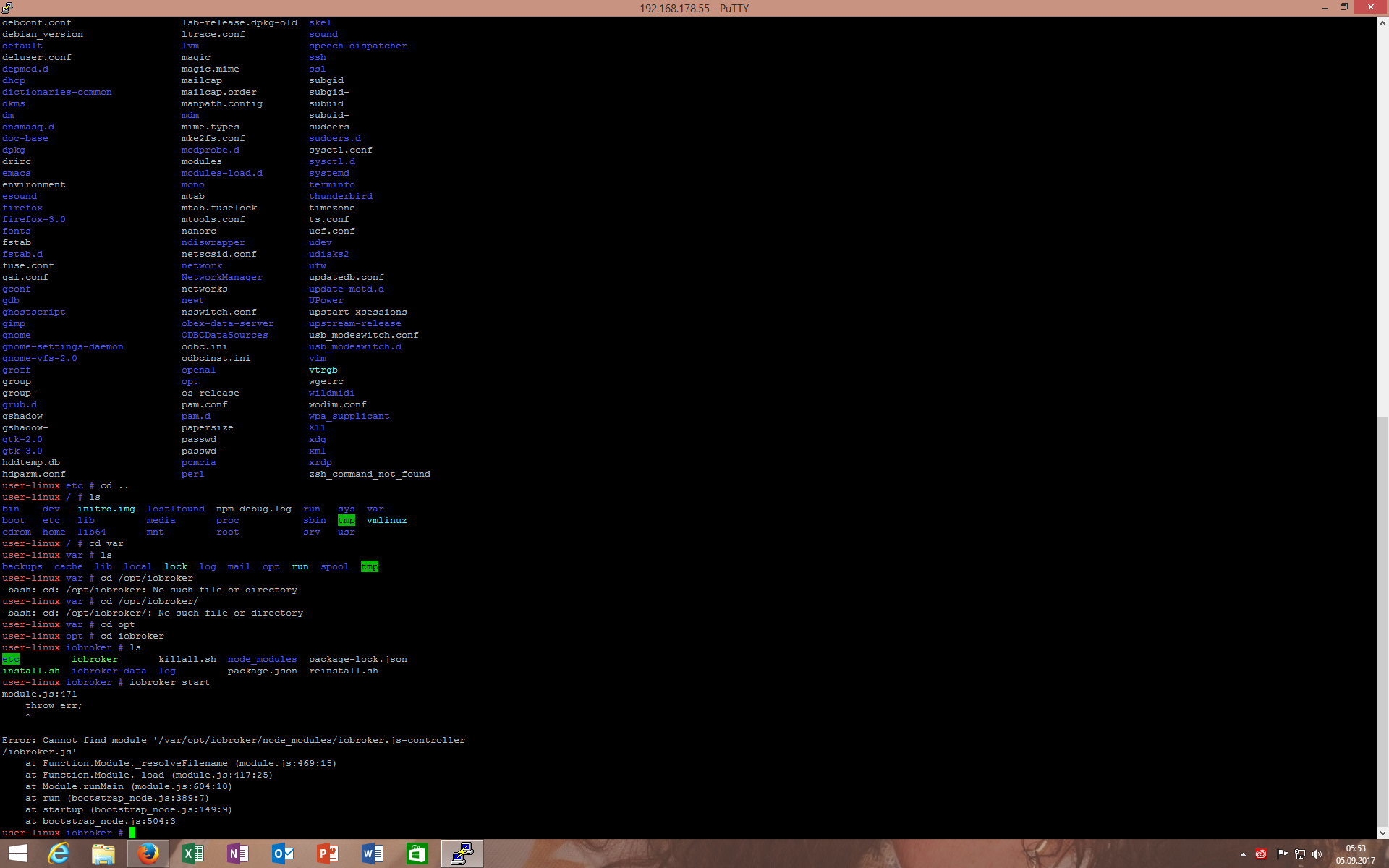

                          • C Offline
                            C Offline
                            Chris71
                            super vielen Dank. Jetzt wollte ich iobroker starten uns siehe selbst.
                            Ich bin am verzweifeln.
                            Muss mich unbeding mit Linux beschäftigen.
                            Wird ja so langsam schon peinlich :(
                            • C Offline
                              C Offline
                              Chris71
                              Kann es sein das nodejs im falschen Verzeichniss ist oder muss ich nodejs erst noch mal ausführen?
                              • eric2905E Offline
                                eric2905E Offline
                                eric2905
                                Hast Du es mal mit „sudo ./ioBroker start“ im Verzeichniss „/opt/iobroker“ versucht?
                                Laut Screenshot sieht es so aus, als ob Du nicht als root unterwegs bist.

                                • paul53P Offline
                                  @Chris71:
                                  Kann es sein das nodejs im falschen Verzeichniss ist oder muss ich nodejs erst noch mal ausführen? `
                                  Nein, ioBroker ist im falschen Verzeichnis /var/opt/iobroker installiert.
