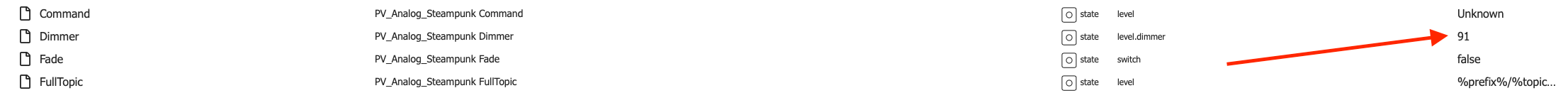

    Hallo Zusammen
    Ich habe einen ESP8266 mit Tasmota geflashed.
    Über diesen steuere ich einen PWM Ausgang an welcher mir eine Spannung von 0 bis 3,3Volt ausgibt.
    Über den IoBroker steuere ich den Ausgang dann über den Sonoff Adapter an.
    Wenn ich nun den Wert unter Dimmer ändere funktioniert alles einwandfrei.
    Die Spannung ändert sich wie gewünscht.
    Nun habe ich ein Blockly Skript geschrieben welches mir einen berechneten Wert in den Datenpunkt für den Dimmer schreibt.
    Dies funktioniert auch und der Wert wird vom Skript aktualisiert.
    Jedoch wird der Wert, welcher durch das Skript eingetragen wurde, nicht vom ESP übernommen.
    Wenn ich den Wert händisch eingebe und bestätige funktioniert es?
    Woran kann den das liegen?
    Vielen DankBildschirmfoto 2024-05-05 um 10.16.46.png Bildschirmfoto 2024-05-05 um 10.17.47.png

      @docf zeig das Blockly bitte.

          @docf jo, den aktualisiere Block durch den steuere Block ersetzen.

            @djmarc75
            Danke für die superschnelle Antwort!
            Welcher Block genau ist das.
            Sorry bin darin ein kompletter Analphabet

              @docf

                @djmarc75
                Super danke Dir
                Hat funktioniert ; )
