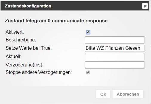

    Ich hab text2command mit telegram. Mein Espeasy schickt die aktuellen Messdaten meiner Pflanzen, brauchen Wasser oder nicht, per MQTT an Iobroker.
    Soweit so gut.

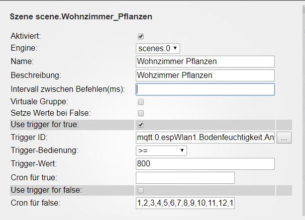

    Ich hab hierfür die Szenen so eingerichtet, dass ich eine Message bekomme wenn ein gewisser Wert überschritten wird, aber ich möchte das die Message mich nur um 7, 17, 21 Uhr erreicht und nicht wie derzeit wahllos nieder gespammt werde.
    Hab in Cron False folgende Werte eingegeben: 1,2,3,4,5,6,7,8,9,10,11,12,13,14,15,16,17,18,19,20,21,22,23,24,25,26,27,28,29,30,31,32,33,34,35,36,37,38,39,40,41,42,43,44,45,46,47,48,49,50,51,52,53,54,55,56,57,58,59 0,1,2,3,4,5,6,8,9,10,11,12,13,14,15,16,18,19,20,22,23 * * *
    Funkt nicht :(

      Der Trigger/cron für false löst die Szene so aus, wie sie in der Spalte false definiert ist, und schließt nicht die Ausführung bei true in den gewünschten Zeitrahmen aus.

        Wenn ich es richtig verstanden habe, soll jede Stunde um 7min, 17min und 21min. nach geprüft werden ob der Wert < 800 ist und dann eine telegram Nachricht geschickt werden. Das könnte man mit dem einfachen Blockly Script hinbekommen. Musst nur den entsprechenden mqtt.datenpunkt eintragen:

          Wenn ich es richtig verstanden habe, soll jede Stunde um 7min, 17min und 21min. nach geprüft werden ob der Wert < 800 ist und dann eine telegram Nachricht geschickt werden. Das könnte man mit dem einfachen Blockly Script hinbekommen. Musst nur den entsprechenden mqtt.datenpunkt eintragen: `
          Hi funkt mit Blockly Perfekt. Vielen Dank :)
