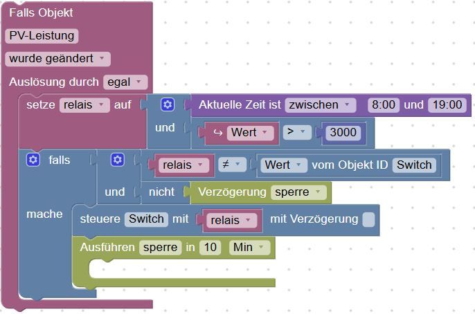

    Hallo zusammen
    Kann mir jemand bei einem Steuerungssrkipts helfen:
    Datenpunkte: Wechselrichter Leistung + Shelly Pro Relais
    Logik:
    1. Dauerschleife
    2. Zeit zwischen 08.00 Uhr - 19.00 Uhr -> aktiv
    **Check alle 2 Minuten
    3. Wenn Datenpunkt wr.leistung > 3000W
    4. Setze shelly.relais auf enabled
    wenn Leistung unter 3000W fällt und das relais länger als 10Minuten eingeschaltet war -> setze es auf disabled
    , ansonsten 10 Minuten warten und wenn es dann noch unter 3000W ist -> disable. So soll verhindert werden, dass ein Relais ein/aus Flipper entsteht. Für Verbesserungsvorschläge bin ich offen.
    Danke und Gruss

        @pv-anlage sagte: Zeit zwischen 08.00 Uhr - 19.00 Uhr -> aktiv
        wr.leistung > 3000W Setze shelly.relais auf enabled
        10 Minuten warten
        Ich gehe mal davon aus, dass die Leistung schon vor 19:00 Uhr auf unter 3000 W sinkt.

          @paul53 Danke. Ich bin mich an diese Skripte am herantasten. Die super Community hilft mir dabei, das je länger je besser Umsetzen zu können.

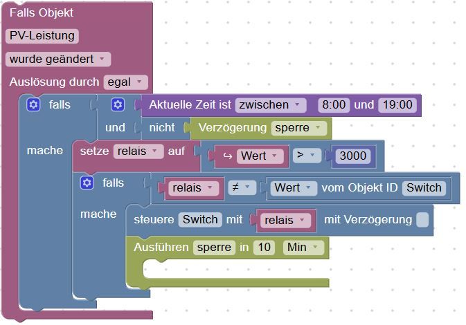

            @pv-anlage
            Wenn das Relais nach 19:00 Uhr ausschalten soll, obwohl die Leistung noch > 3000 W ist:
