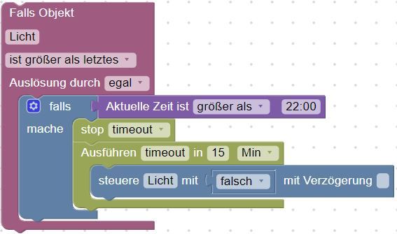

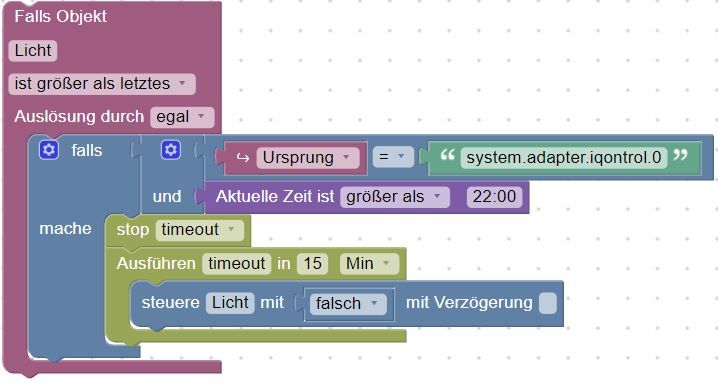

            @cookiemonster1706 sagte: Licht nur automatisch auszuschalten, wenn es über die Visualisierung eingeschaltet wurde.
            Versuche es mal so:
            • C cookiemonster1706

              @cookiemonster1706 sagte in Blockly in IQontrol einbinden:
              Wird es nach 22 Uhr eingeschaltet, soll es z.B. nach 15 Minuten
              was ist z.B. mit 0:30 Uhr.
              Ich glaube das wird im Blockly von @paul53 dann nicht mehr automatisch ausgeschaltet
                @homoran sagte: was ist z.B. mit 0:30 Uhr.
                @cookiemonster1706 hat geschrieben: Wird es nach 22 Uhr eingeschaltet
                0:30 Uhr ist vor 22 Uhr.
                Ich halte mich nur an die Vorgaben.
                Wenn man die Vorgaben weiter auslegt:
                HomoranH C 2 Antworten Letzte Antwort

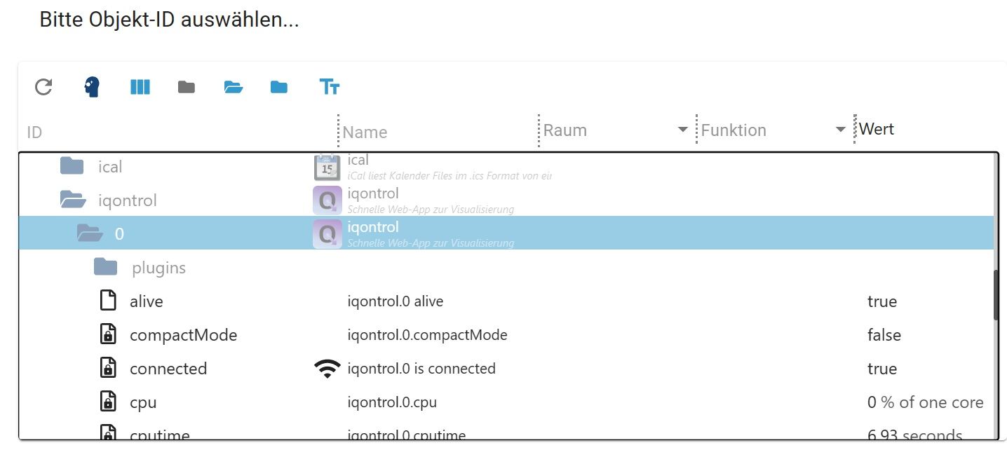

                      Irgendwie bin ich nicht in der Lage den Eintrag system.adapter.iqontrol.0 im Script hinzuzufügen. Den Expertenmodus habe ich aktiviert.
                        @cookiemonster1706 sagte: nicht in der Lage den Eintrag system.adapter.iqontrol.0 im Script hinzuzufügen.
                        Das muss im Textfeld eingetippt werden.
                        C 1 Antwort Letzte Antwort
