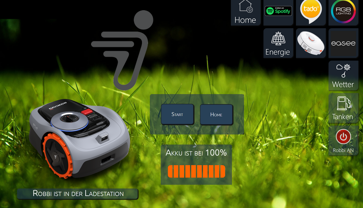

                @denjo ah ok.... probiere ich mal aus. und woher hast du den Akkustand?
                • D
                  denjo @Merlin123 last edited by
                  @merlin123 über eine tuya Steckdose die misst wann er lädt und wann er fertig ist. Die prozent Anzeige ist nur durch die Zeit errechnet stimmt nicht zu 100% aber passt ganz gut.

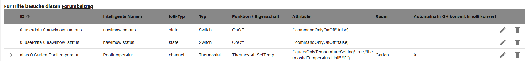

                      @denjo Irgendwie bin ich zu blöd dafür...
                      Bei mir sieht es jetzt so aus:

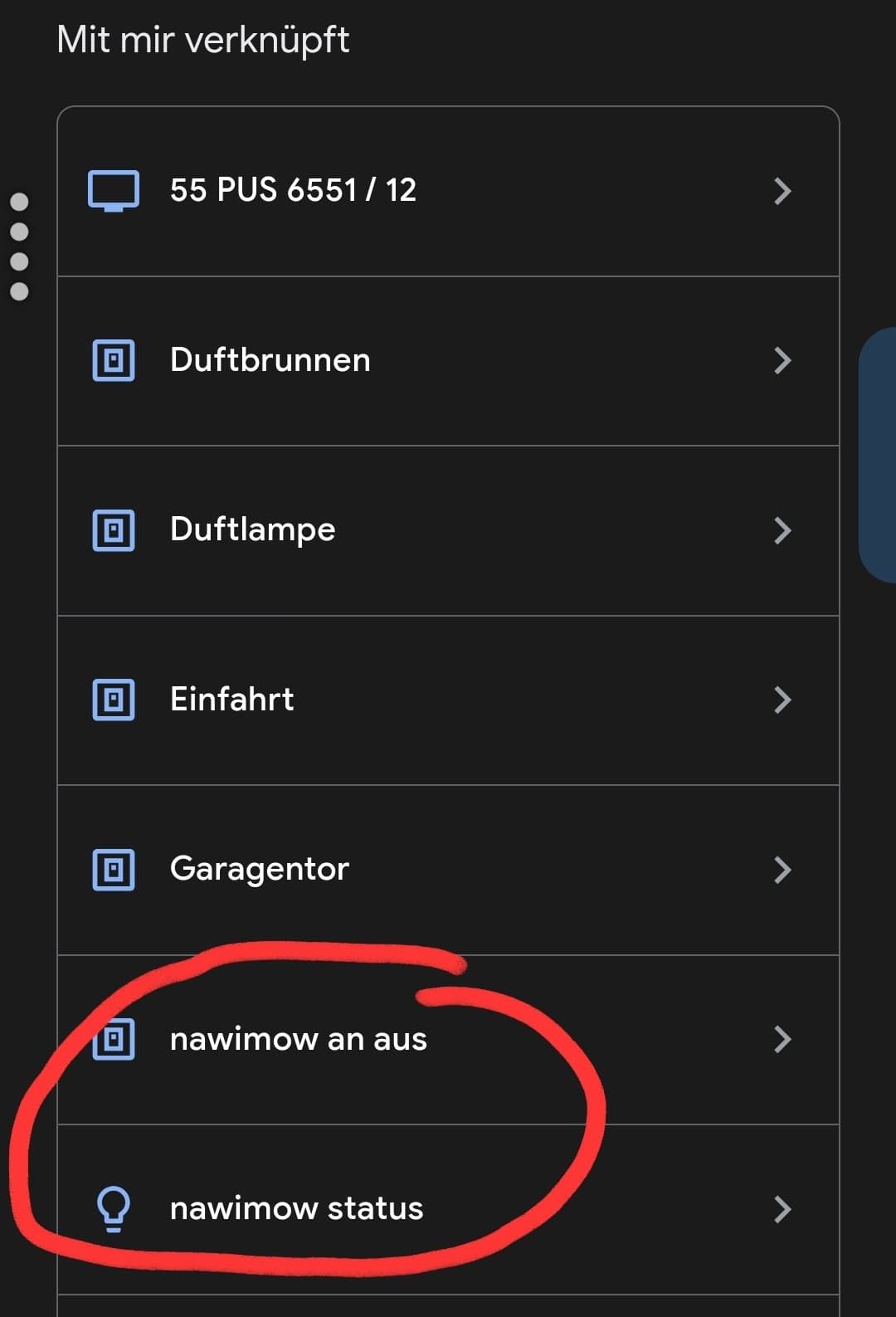

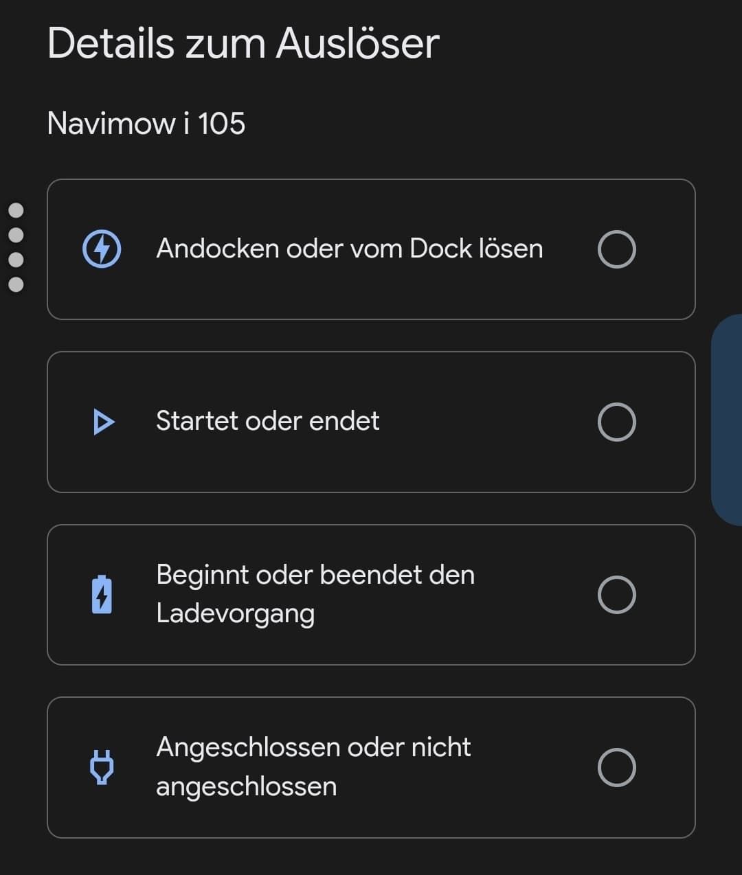

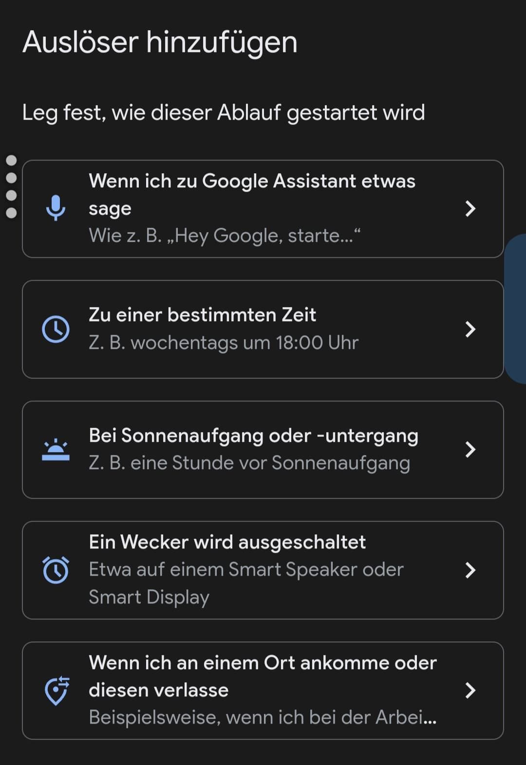

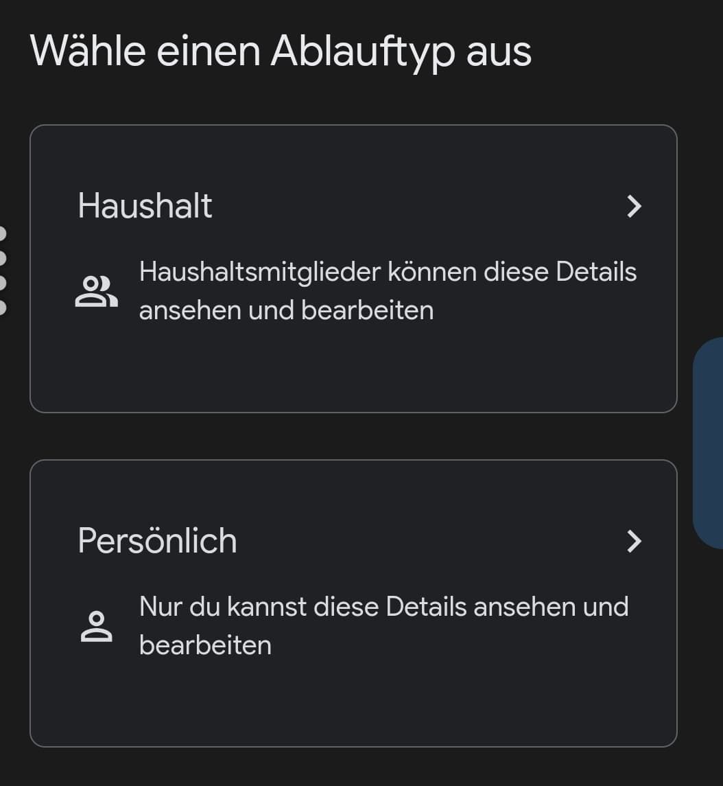

                      Geh ich auf dem Handy in die Google Home App und will eine Automation erstellen habe ich diese beiden Optionen:
                      Wenn ich da "Haushalt" wähle, sehe ich den Robbi als Auslöser. Aber ich sehe meine DPs nicht als Ziel für eine Aktion.
                      Wähle ich "Persönlich", finde ich den Robbi nicht als Auslöser (genauer: Kein Smarthome Gerät)
                      Dafür kann ich meine DPs als Ziel einer Aktion auswählen.
                      Was muss ich da ändern?

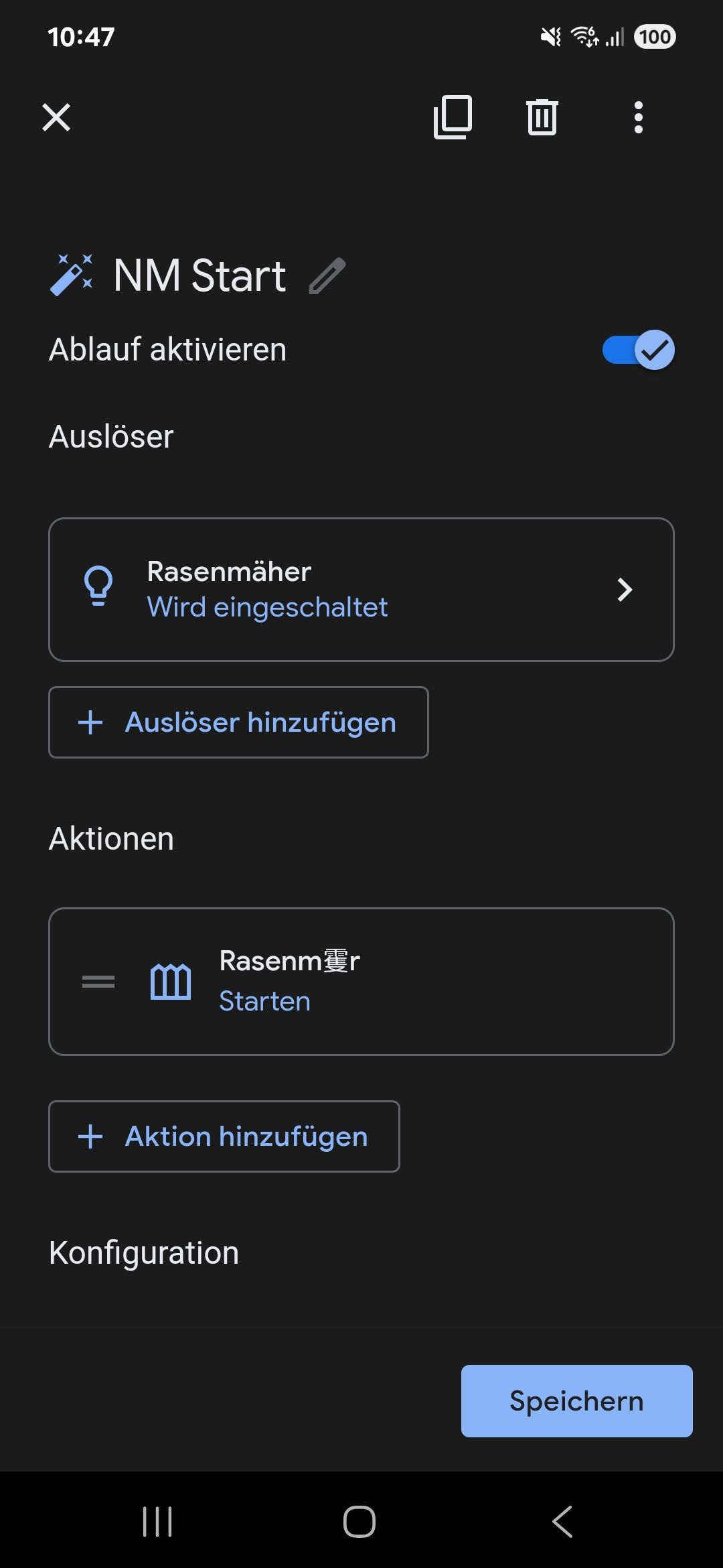

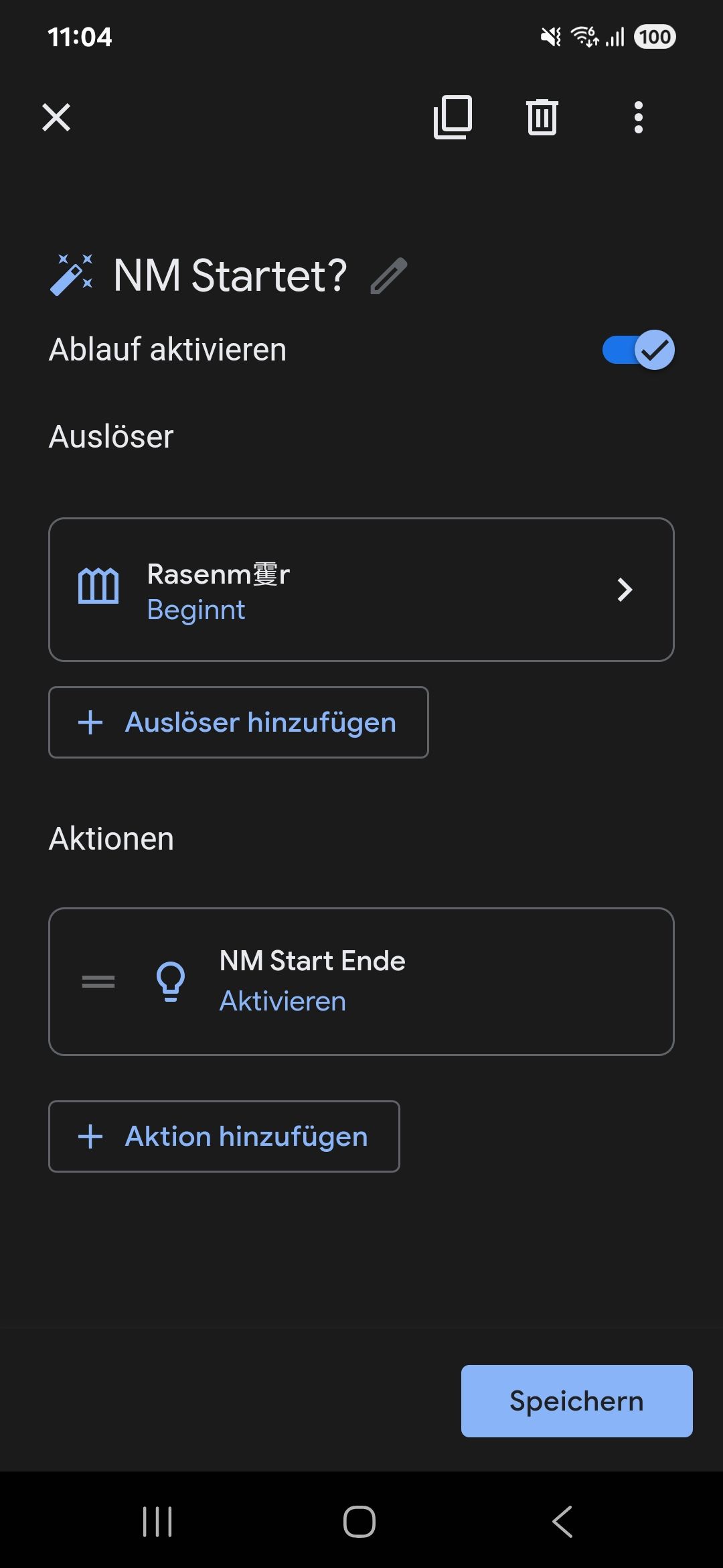

                        @merlin123 hier ein Beispiel
                        Dann hast du wohl irgendwas falsch gemacht mit dein bereichen persönlich und Haushalt. Die müssen schon im gleichen Bereich sein

                          @denjo hmmm.. muss ich nochmal schauen. In welchem Bereich sind Deine Sachen? Ich weiß nichtmal, wie ich das beeinflussen kann, wo das landet.

                            • Merlin123
                              Merlin123 @denjo last edited by
                              @denjo hab es gefunden. Ich musste die iobroker Ger#te in der Google Home App meinem Zuhause noch zuordnen. Versuch das nachher nochmal zu verknüpfen.
