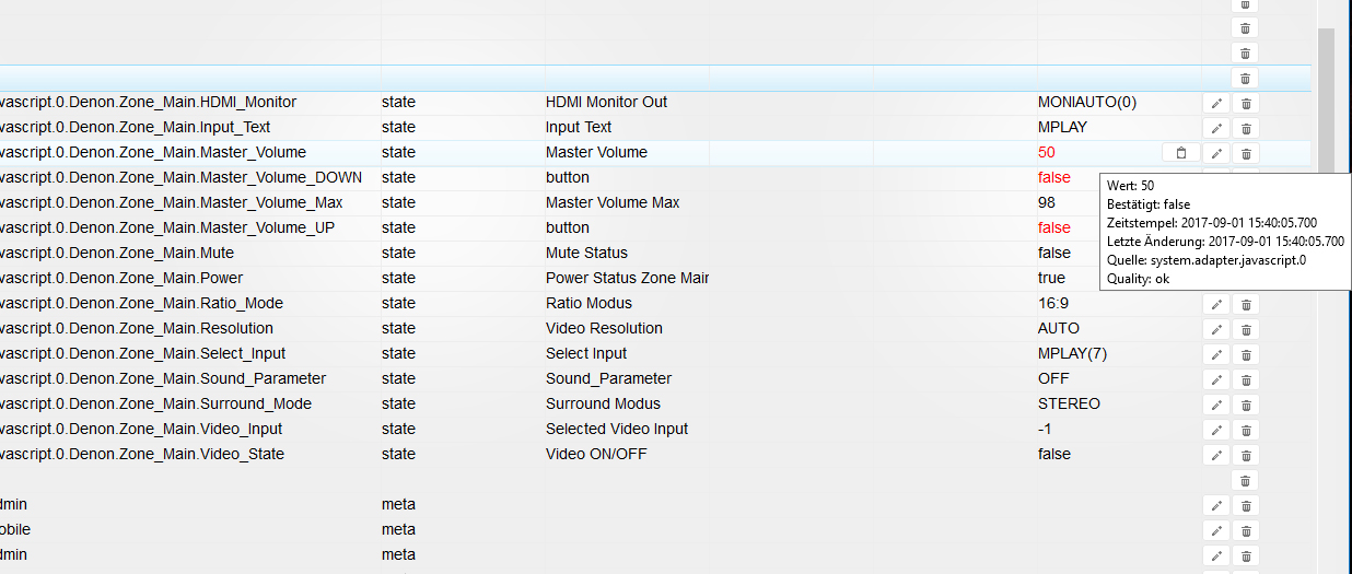

                        Ich habe den Datenpunkt Master Volume gewählt. Welchen soll ich sonst wählen? Einen anderen finde ich nicht.
                        Ich habe mal den Wert von dem Input in iobroker geändert. Auch darauf reagiert der Denon nicht.
                        Gibt es hier vielleicht ein grundlegendes Problem?
                        In der Zeile Command to AVR steht kein Wert, muß ich hier erst die Fernsteuerung via iobroker "aktivieren"?
                        Offensichtlich nicht. Ich kann nur den Tuner fernsteuern. Alle anderen ID von Denon reagieren nicht auf eine Änderung des Wertes…
                        1 Reply Last reply

                          @djtale2003:
                          Alle anderen ID von Denon reagieren nicht auf eine Änderung des Wertes… ` hast du denn in diesem Feld (siehe Pfreil) einmal einen anderen Wert eingetragen und reagiert dein Denon hierauf?
                          Wenn nicht, dann stimmt ja etwas mit der Verbindung nicht. Und zudem wird es dann erst recht nicht über ein Script funktionieren.
                          Zeige doch mal einen Screenshot der Eigenschaften von "Master_Volume" (allgemein, native, raw)
                          Was mir auch auffällt ist eine Unstimmigkeit in der Darstellung vom Datenpunkt "Master_Volume_DOWN".
                          Als Rolle steht dor "button" aber in den Werten ist ein "false" zu sehen … das dürfte gar nicth sein.
                          Am besten Du zeigst ebenfalls einmal einen Screenshot der Eigenschaften von "Master_Volume_DOWN" (allgemein, native, raw)

                              @BBTown:
                              hast du denn in diesem Feld (siehe Pfreil) einmal einen anderen Wert eingetragen und reagiert dein Denon hierauf? ` Genau dort habe ich die Werte geändert und mit dem Haken bestätigt. Auf Änderungen im Reiter Tuner_Control hat der Denon reagiert, auf Änderungen im Ordner Zone_Main nicht
                              @BBTown:
                              Am besten Du zeigst ebenfalls einmal einen Screenshot der Eigenschaften von "Master_Volume_DOWN" (allgemein, native, raw) ` Master_Volume_UP ist auch button….

                                @djtale2003:
                                Ich konnte aber keinen Reiter Zustände bei mir finden `
                                Dann musst Du ihn http://www.iobroker.net/docu/?page_id=5473&lang=de#Reiter (über das Bleistift-Icon rechts oben).
                                1 Reply Last reply

                                          @djtale2003:
                                          Nun geht gar nix mehr. Was habe ich falsch gemacht? `
                                          Nichts, denn das Skript macht was es soll: Es hat den Wert für Master_Volume auf 50 mit ack=false gesetzt.
                                          @djtale2003:
                                          Die Wertänderung wird durch das Script nicht bestätigt: `
                                          Diese Bestätigung sollte durch das Denon-Skript erfolgen, nachdem der Lautstärkewert gesendet und vom Denon quittiert wurde. Das passiert anscheinend aber nicht. Offenbar ist das Denon-Skript nicht (voll) kompatibel zu Deinem Denon AVR.
                                          1 Reply Last reply
