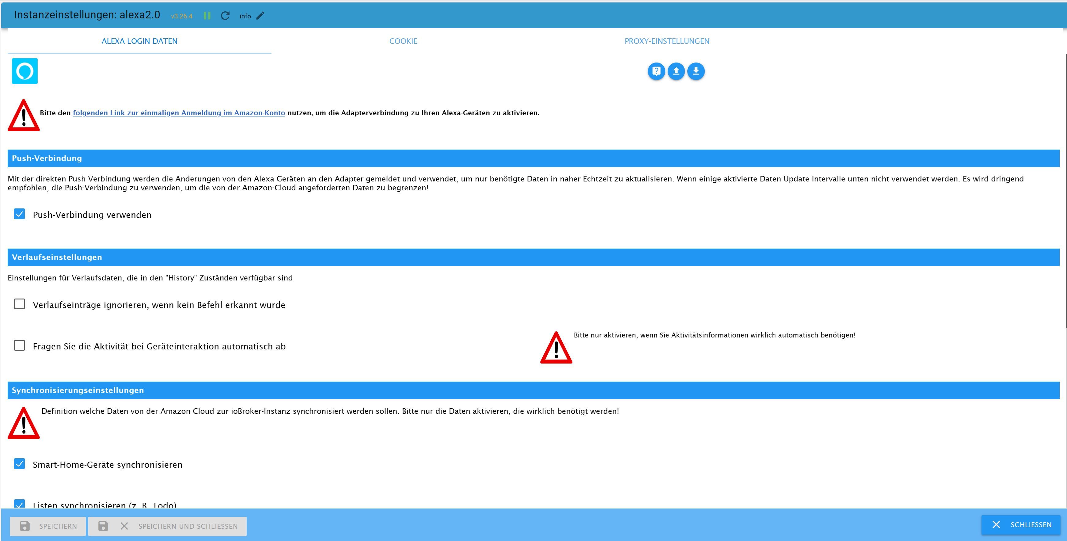

    Seit ein paar Tagen funktioniert mein Alexa2 Adapter nicht mehr ordnungsgemäß.
    Neustart bringt nichts.
    In der Konfiguration wird angezeigt:
    Wenn ich mich über den Link bei Amazon anmelde kommt folgende Seite:
    Ich komme nicht weiter. Hat jemand einen Tipp für mich?
