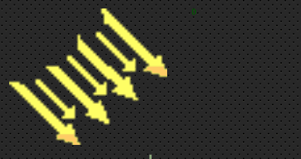

    wie kann ich denn eine Windrose anhand der Windrichtung (DP) darstellen.
    Ich bräuchte ja grundsätzlich nur das Hintergrundbild und einen sich im Vordergrund drehenden Zeiger.
    Also ist quasi die Frage, ob es etwas wir rotate in Abhängigkeit von einem DP machen.
    Ich habe nichts gefunden.

      @ben1983
      ginge z.b. so
      rotate({0_userdata.0.CONTROL-OWN.AAATEST.TestZahl2}deg)
