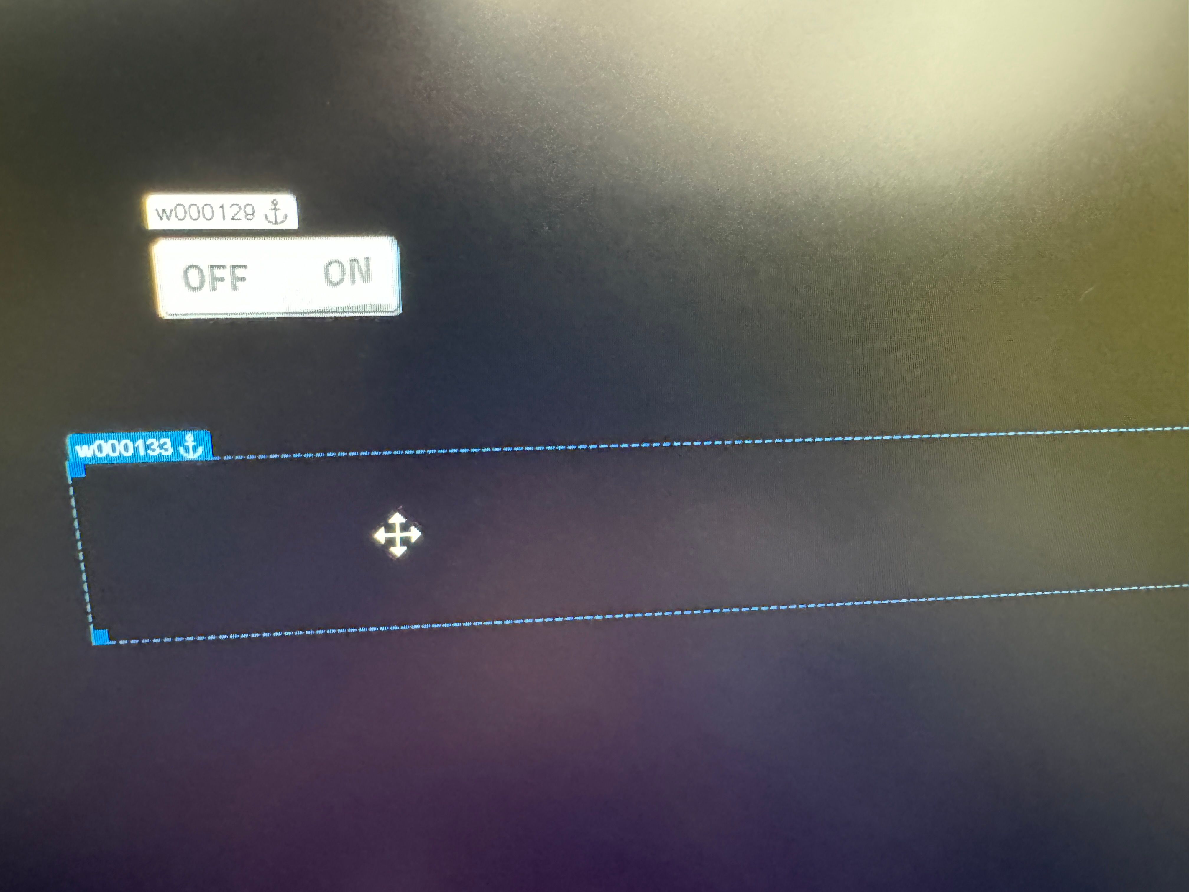

    Ich habe meine neue VIS2 gerade im Aufbau aber bisher nur einfache Widgets genutzt. Nun wirds langsam komplizierter. Dabei habe ich das Phänomen, dass im Editor in Chrome am PC alles gut aussieht. Wenn ich die gleiche VIS dann aber im FullyBrowser im Tablet öffne, erscheint nicht das Widget, sondern am oberen Rand eine straffierte Fläche in einer ganz anderen Größe.
    Beobachtet habe ich das bei sehr vielen Widgets, Als Beispiel aber mal an einem Schalter und dem DWD-Widget für die Wetterwarnungen:
    Ansicht am PC:
    Und so siehts am Tablet aus:
    ioBroker bietet mir keinerlei Updates an. VIS2 ist auf Version 2.9.32, FullyBrowser hatte die 1.43.6-fire. Das Tablet und der ioBroker wurden bereits neu gestartet und der Fully 1.55.2 wurde installiert. Danach funktionierten die beiden Widgets, aber es gibt weitere die nicht funktionieren. Darunter die "vis-hqwidgets", "vis-colorpicker", "vis-2-widgets-energy", "vis-2-widgets-material" und noch einige mehr.
    Unter VIS1 haben die im FullyBrowser funktioniert, scheint also irgendeine Kombi zwischen VIS2, Fully und diesen Widgets zu sein.
