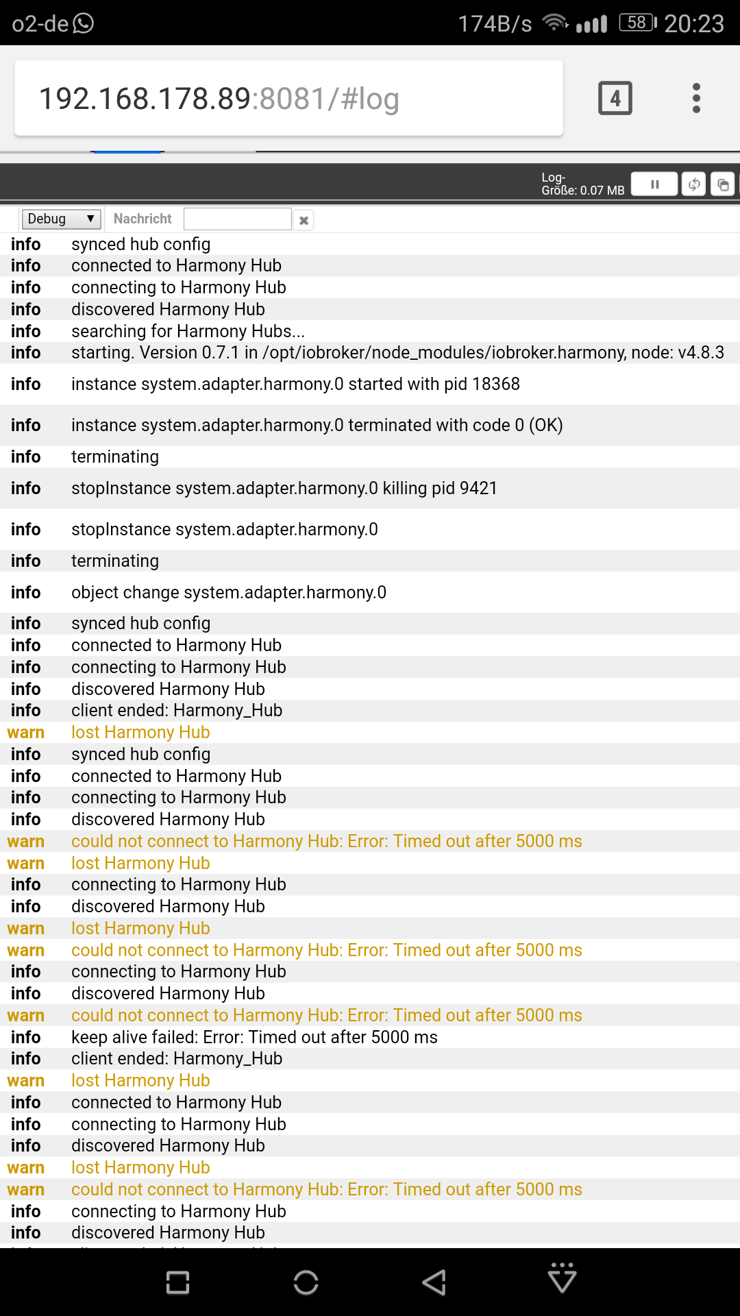

    Hallo zusammen.
    Ich brauche mal eure Hilfe. Und zwar bekomme ich den
    Harmony Adapter nicht mehr richtig ans laufen.
    Unter Instanz leuchtet der grüne Punkt.
    Habe den Adapter auch schon entfernt und neu
    installiert. Ohne Erfolg.
    Die Harmony Android App funktioniert, genau so wie die Fernbedienung.
    Unter Objekte wird der HUB gefunden und auch alle
    Aktionen werden angezeigt.
    Vor meinem Urlaub funktionierte noch alles.
    Kann mir da einer von euch helfen?
    Das steht im Log drin.
    • K Offline
      K Offline
      Kueppert
      Hm, er verbindet ja und verliert dann wieder die Verbindung… Mal den Hub neu gestartet? Sieht mir eher nach einem Problem mit dem Hub aus...

        Ich Tippe auf eine schlechte WLAN Anbindung.
        Ist ein bekanntes Problem bei den HUBS. Ich hatte das auch mal und seit Anschaffung eines Repeaters der jetzt fast neben dem Hub hängt keine Probleme mehr.

          Hallo zusammen. Den Hub habe ich bereits neu gestartet. Das WLAN würde ich bei mir als sehr gut beurteilen. Der Repeater ist etwa zwei Meter entfernt und der Hub macht ja ansonsten mit IFTTT auch seinen Dienst. Von daher denke ich liegt es weder am WLAN oder am HUB selber. Das komische ist ja das vor meinem Urlaub alles noch einwandfrei funktionierte.
          Gruß Markus
          Gesendet von meinem HUAWEI NXT-L29 mit Tapatalk

            Kannst du im Router schauen ob es eventuell Störer auf dem gleichen WLAN Funkkanal gibt oder im logfile an/Abmeldungen?
            Eventuell hat ja ein Nachbar an seinem WLAN etwas geändert und stört jetzt bei dir.
            Wie gesagt, seit mir läuft Adapter und HUB stabil seit das WLAN stabil und Störer frei ist.

              @Master77:
              Das komische ist ja das vor meinem Urlaub alles noch einwandfrei funktionierte. `
              Ist nicht komisch, da kann ein Nachbar ein WLAN auf dem selben Kanal aufgemacht haben oder dein Router nutzt Autokanal und hat den den Kanal gewechselt. Der Hub hat leider starke Empfangsprobleme bei verschiedenen Szenarien, das hatten wir schon häufiger im Forum.
              Leider fehlen auf deinem Screenshot die Zeiten, so kann man nicht sehen in welcher Häufigkeit die Disconnects auftreten.
              https://support.myharmony.com/en-us/wi- … om-the-hub
