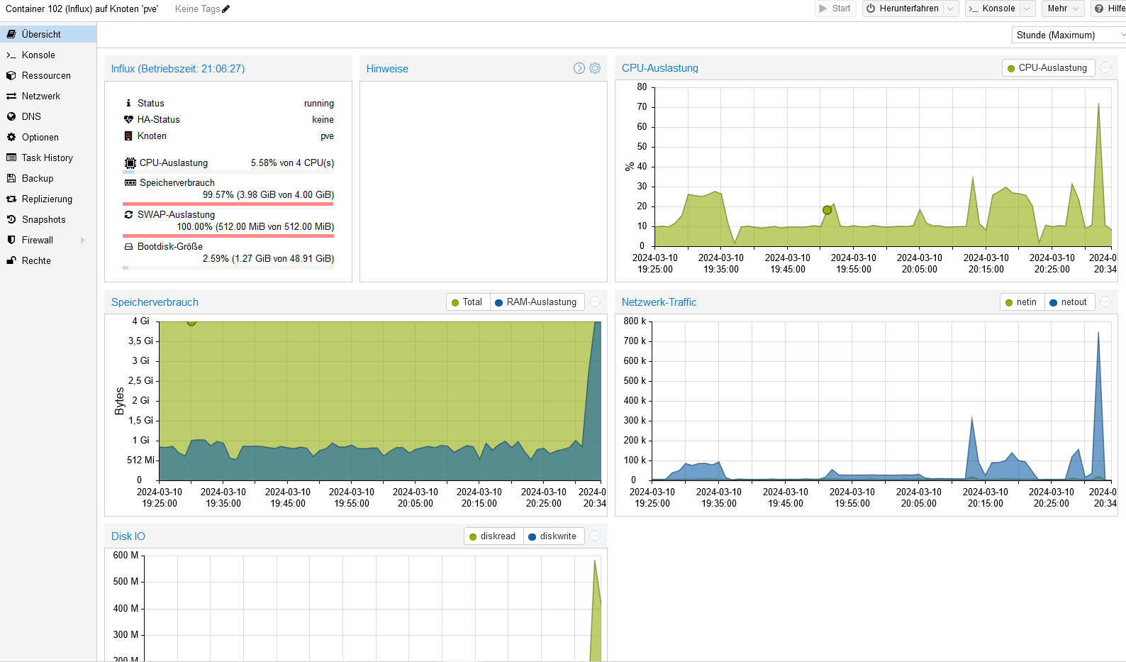

    in sehr unregelmäßigen friert die Influx DB ein, vermutlich durch zu schnelles Scrollen oder was auch immer in einem Flot edit tab.
    Es läuft PVE mit einem Container für Iobroker und einem für Influx, Fujitsu 740.
    Es sieht dann so aus:
    Es hilft nur ein reboot des Influx Containers.
    Irgendeine Idee, was man ändern oder wo man überhaupt erstmal suchen sollte?

      Der Fehler scheint sich auch mit einer simplen Abfrage über das Zahnradsymbol in Iobroker auslösen (aber nicht immer bzw. ist mir heute zum ersten Mal passiert, nutze es aber auch seltenst).
