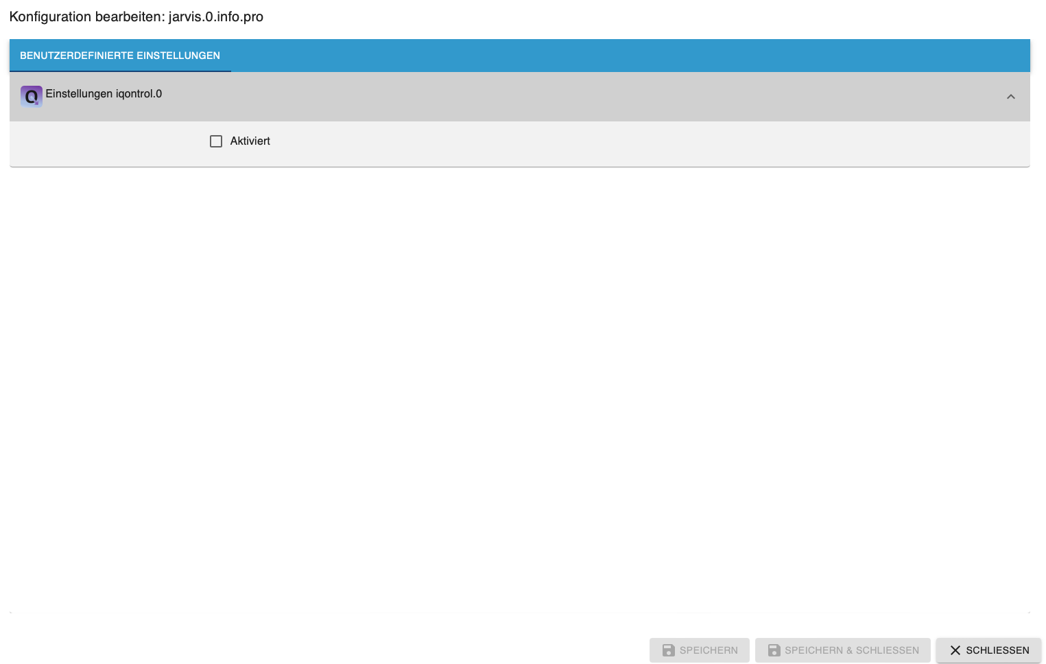

    seit meinem selbst verschuldeten ioBroker-Crash funktioniert Jarvis nicht mehr richtig. Ich kann es starten aber nach kurzer Zeit kommt eine Fehlermeldung bezüglich der Lizenz und der Raspi, auf dem bei mir der ioBroker läuft, hängt sich auf.
    Jetzt habe ich versucht, den Lizenzcode den ich habe, in den Datenpunkt jarvis.0.info.pro zu kopieren, dort wird mir aber nur ein Feld "Einstellungen iQontrol.0" angezeigt. Wie kann das sein? Komme da nicht weiter... :-(

      @greenhorn Bitte als Bild reinstellen.

          @greenhorn Du versuchst es an der falschen Stelle.
          Direkt im Wert einfügen -> darauf klicken und einfügen
          Hier beschrieben
          https://mcuiobroker.gitbook.io/jarvis-infos/jarvis-v3/besonderheiten-v3/pro-account#lizenz-key-einfuegen

            @greenhorn wo hast du draufgeklickt?

              @mcu Ja, habe ich mittlerweile gesehen und dort eingefügt. Der "alte" Schlüssel war sogar noch drin. Momentan "traue" ich mich aber nicht, Jarvis zu starten weil mir dann evtl. wieder der Raspi abschmiert. Kann ihn dann immer nur mit Strom aus resetten....
