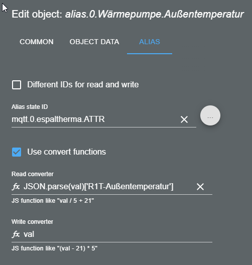

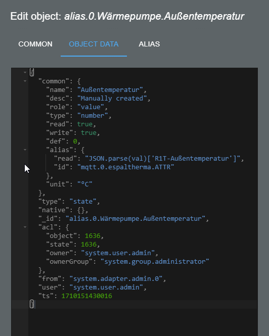

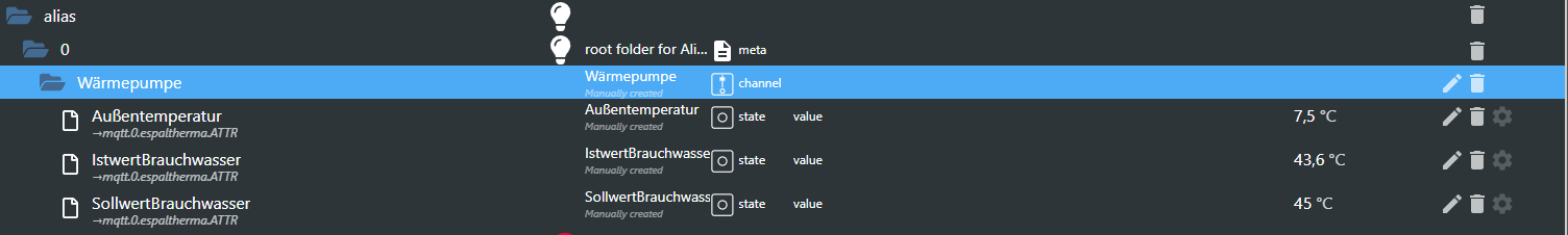

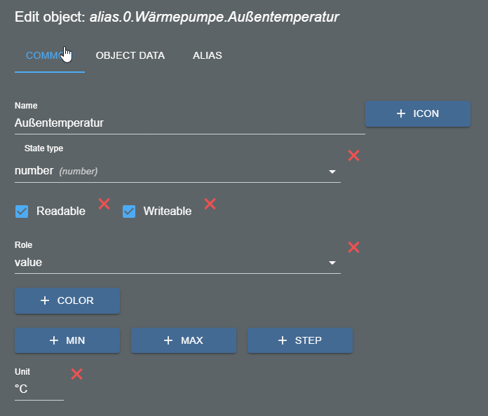

            Ich habe es jetzt ein stückweit gelöst, finde es aber noch zu umständlich. Das geht doch bestimmt auch einfacher.
            Ich habe jetzt angefangen für jeden Wert den ich aus dem JSON brauche ein Alias manuell anzulegen.

              @sh-hedge sagte: für jeden Wert den ich aus dem JSON brauche ein Alias manuell anzulegen.
              Das passt so, da ohnehin individuelle Anpassungen erforderlich sind.
              Ich würde aus "alias.0.Wärmepumpe" ein Gerät machen und darunter Kanäle verwenden für z.B. "Heizung", "Brauchwarmwasser", ...
              Umlaute in der ID vermeide ich (nicht im Namen).
