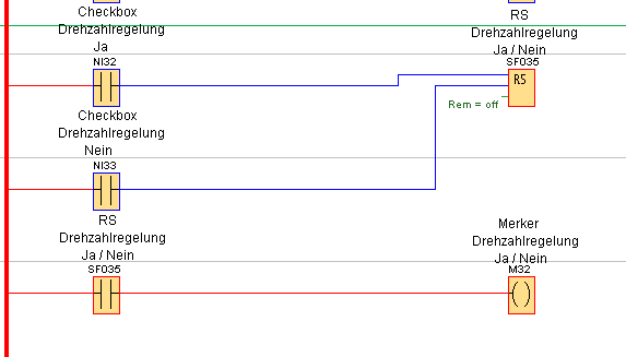

    Hallo zusammen.
    Ich visualisiere gerade meine sehr aufwändige Schwimmbadsteuerung.
    Bisher habe ich leider noch keine Lösung gefunden, wie ich einen Button oder eine Checkbox so einstellen kann, dass der Button bzw. die Checkbox nur abhängig vom abgefragten Zustand (ObjectID) betätigt werden kann.
    Z.B.:
    "Button Automatik"
    -> SteuerID: Netzwerkeingang 1 meiner SPS
    -> ObjectID: Merker 1 (der nach Netzwerkeingang1 = 1 via Setze-/Rücksetzebaustein aktiviert wird)
    Nach dem Betätigen des Buttons Automatik, wird mein Merker gesetzt, der Button ändert die Farbe da ObjectID von 0 auf 1 gewechselt hat.
    Und genau in diesem Moment soll der Button Automatik nicht mehr betätigt werden können.
    Denn, betätige ich den Button Automatik wenn ObjectID=1 wechselt der Button in der Visu (Vis2) von seiner Farbe "true" auf "false" obwohl die ObjectID immernoch 1 ist.
    Ich habe leider keinerlei Java-Kenntnisse oder ähnliches. Auch ChatGPT hat mir nicht weiterhelfen können.
    Am besten wäre eine Checkbox, die mir beim Aktivieren in der Visu einen separaten Netzwerkeingang schaltet und beim Deaktivieren einen anderen Netzwerkeingang schaltet. Abhängig vom Status der ObjectID.
    Das Gleiche mit einem Button würde mich endlich voranbringen .
    Ich habe leider keine Java Kenntnisse und weiß daher nicht wie man das in der Vis2 am Besten umsetzen kann.
    Danke im Voraus

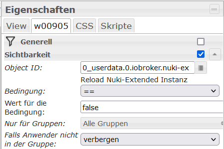

      @sebasdi
      Dann blende den Button mit "Sichtbarkeit" doch einfach aus.
      Das wird wohl mit VIS2 auch noch gehen.

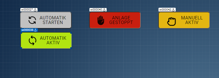

        @ofbeqnpolkkl6mby5e13
        Habe ich so realisiert. Benötige dann aber einen zweiten Button der den ausgeblendeten genau überlagert um den Status anzuzeigen.
        Wie du hier im Screenshot sehen kannst, habe ich den "Automatik" Button zweimal erstellt. Wenn ObjectID=0 ist der graue Button zu sehen. Wenn dann ObjectID=1 verschwindet der graue Button und der grüne erscheint.
        Ist aber alles sehr umständlich und meiner Ansicht nach nicht so professionell. Zudem hängt die Visu oft und man muss den versteckten Button zuerst kurz antippen, damit die Signale rausgehen. Warum auch immer.
        Gibt es da keine Möglichkeit mit so einem Skript:

          @sebasdi sagte: wechselt der Button in der Visu (Vis2) von seiner Farbe "true" auf "false" obwohl die ObjectID immernoch 1 ist.
          Wenn Kommando und Status getrennt sind, führe sie mit Lese- und Schreibkonvertierung in einem Alias vom Typ "Logikwert", Rolle "switch" zusammen, um beliebige Schalter-Widgets verwenden zu können.
          Der Netzwerkeingang 1 (Taster) toggelt den Merker 1? Dann Schreibkonvertierung:
          val ? 1 : 1
          Lesekonvertierung:
          !!val
          1 Reply Last reply
                              Z.B.:
                              "Button Automatik"
                              Danke im Voraus

                                Also diese Funktion benötige ich zum Beispiel um Merker der Steuerung zu setzen oder zurückzusetzen.
                                Die Netzwerkeingänge werden beim Klick auf den Button nur kurz angesteuert und werden nicht gehalten. Daher benötige ich, um diverse Programmabschnitte in der Steuerung ein- oder auszublenden, einige Merker.
                                Die Poolsteuerung ist universell und beinhaltet wirklich alles was es gibt. Daher gibt es in der Visu eine Anlagenkonfiguration für viele Funktionen. Je nachdem was ausgewählt / nicht ausgewählt wird, passt sich das Programm in der Steuerung an.
