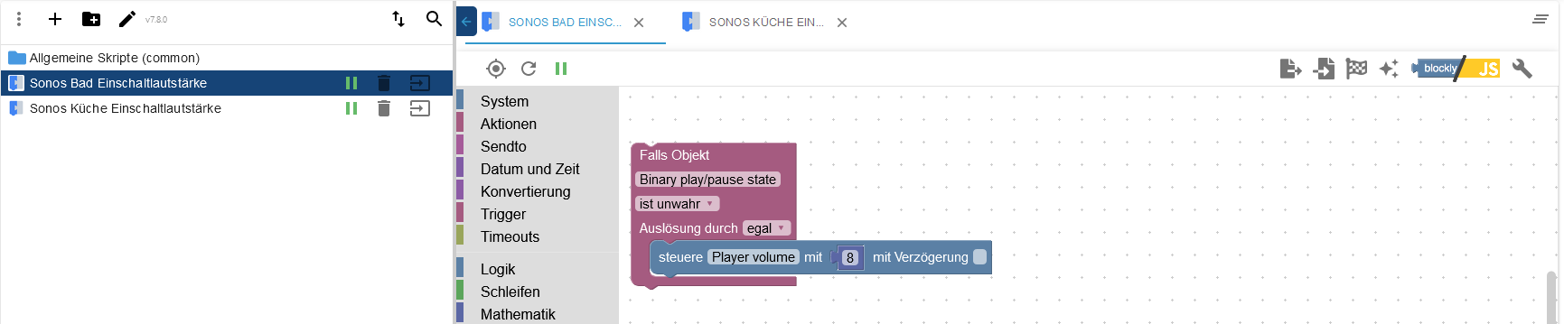

            superbraz
            habe es hinbekommen, jedoch etwas "simpler"
            geile Sache, vielen Dank!
