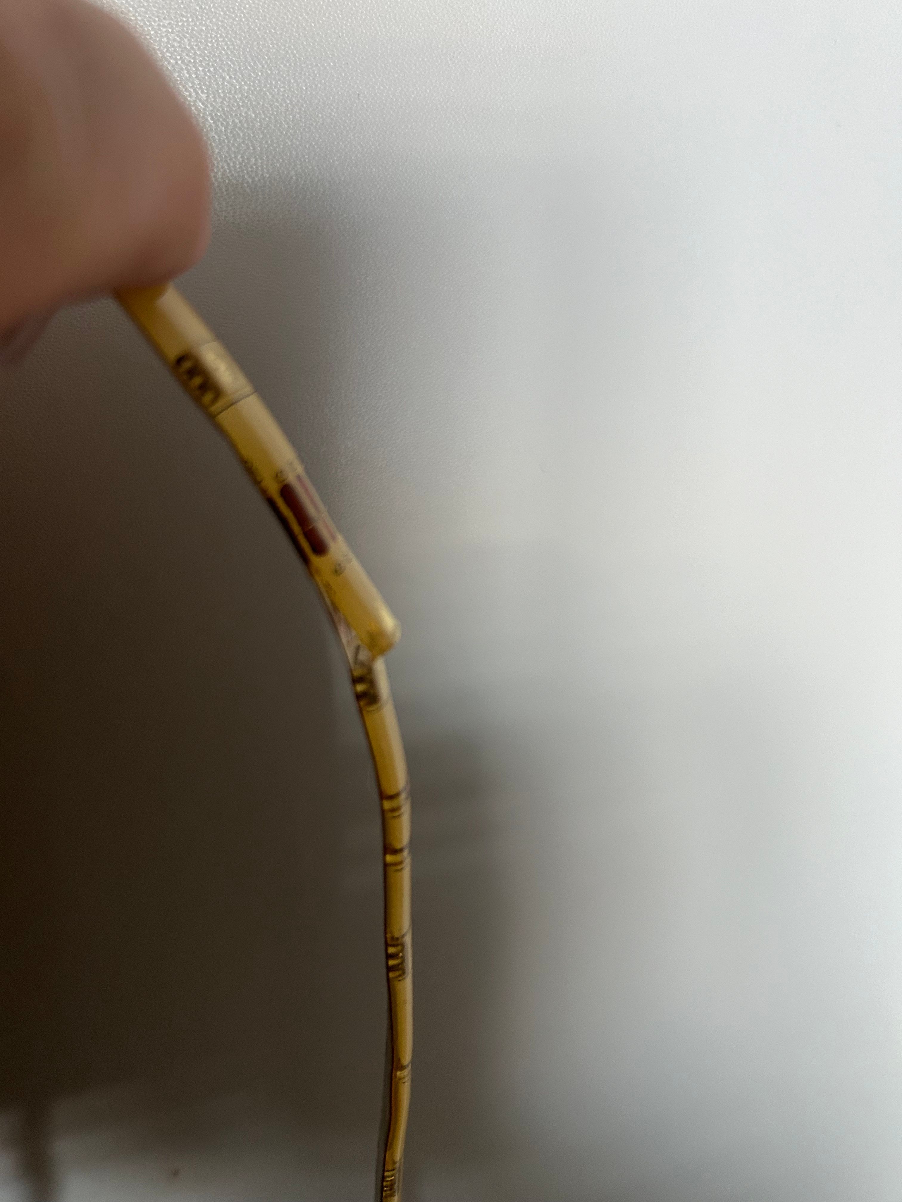

    Nachdem hier ja viel mit LED-Stripes gebastelt wird, hier mal 2 Fotos.
    Ich hab bei mir heute einen defekten RGB-Stripe ausgebaut.
    Er war ca. 12 Jahre in Verwendung und nun teilweise defekt
    Ursprünglich war das Silikon transparent. Sieht jetzt etwas anders aus 😕
    Von den Weichmachern war auch nichts mehr übrig. Der ganze Streifen war ziemlich hart und an manchen Stellen löste sich das Silikon von der Platine.
    Der Streifen war im Innenraum verbaut hinter einer Plexiglas-Verkleidung. Kein dierektes Sonnenlicht (UV) und wirklich ausreichende Belüftung.
    Also mein Tipp: Verbaut eure Strippes so, dass sie später auch noch zugänglich sind.
    10 Jahre vergehen schneller als man denkt 😳

      @blockmove sagte in LED-Stripe nach 12 Jahren:
      ja, auch LEDs werden ausreichend warm.
      Ähnliches gilt für flexible Solarpanels. Da muss man unbedingt auf das Material der Deckschicht achten, sonst werden sie schnell "blind"
      warum dann mit Silikon?

        @homoran said in LED-Stripe nach 12 Jahren:
        Waren mal ursprünglich für indirekte Beleuchtung im Bad gedacht.
        Habe ich dann doch nicht umgesetzt.
