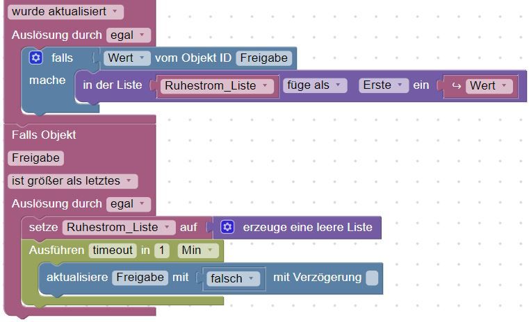

    Hallo in die Community,
    vielleicht habe ich einen Denkfehler und brauche eure Hilfe.
    Ich habe in meiner Küche eine Ladestation stehen, wo ich den Ruhestrom/Faktor messen möchte. Nach einer Minute soll diese Messung beendet werden.
    Nun hatte ich es zunächst mit einem Timeout sowie auch mit einem Intervall probiert. Zwar wird die Messung dann zwar beendet, trotzdem wird das Interval bzw. Timeout weiterhin durch den 10Sek. Trigger der Smartsteckdose ausgelöst.
    Wo ist mein Denkfehler?
    Screenshot anbei.

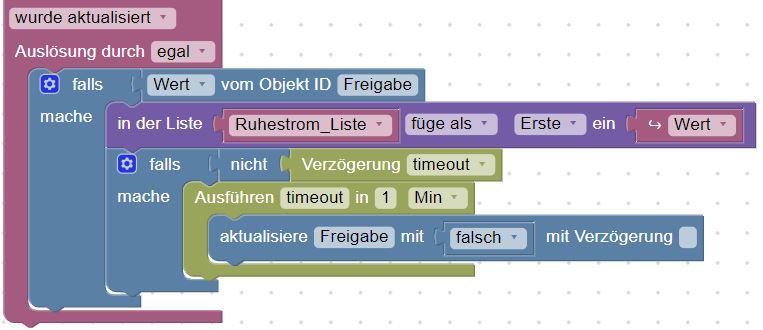

      @sk_loo sagte: Wo ist mein Denkfehler?
      Verwende zwei Trigger.
      Alternativ:
      S 1 Antwort Letzte Antwort
        Alternativ:
